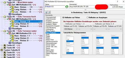

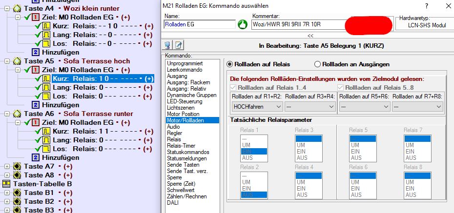

wir hatten zum einen vor kurzem einen Stromausfall und zum anderen habe ich auch gerade mir eine LCN-PKE gegönnt.
Dies nur zur Info, da ich nicht genau weiß seit wann die Problematik auftritt.
Ich habe meine Rolladensteuerung mit normalen Tastern und dem R4M2H + BT4H Modulen aufgebaut.
Seit kurzem gehen aber eine Rolläden über die Taster nicht mehr.
EDIT: Über die LCN-Pro oder auch PCHK kann ich die Rolläden aber steuern. :)
Die nicht funktionierenden Taster sind aber alle nicht auf dem gleichen Modul .... :confused:
Jemand eine Idee ?

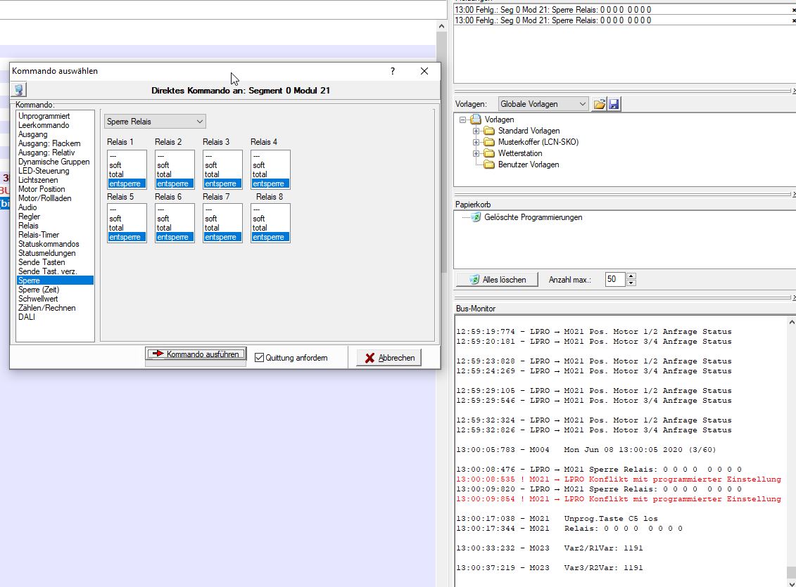

Rechtsklick auf das Modul und "Status" wählen (oder F6), dann siehst du links (in rot) gesperrte Tasten, Jörg.
Idee 2 wäre gesperrte Relais. Die siehst du nirgends, da kannst du dann nur ein Kommando 'entsperre Relais' hinschicken ...

Tastensperre ist nichts....
Wenn ich entsperre Relais mache bekommen ich Fehlermeldungen....
Einmal unter Meldungen und im Bus Monitor :cry:

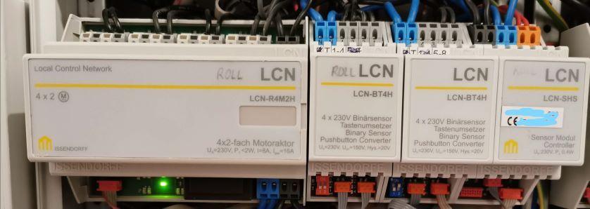

Wenn ich richtig liege könnte das bei dir noch 14er FW sein - die kann einiges noch gar nicht ...
Den Reset probieren und die LED an den BT4H prüfen (im Normalzustand ein 'Lauflicht' über alle 4 LED, bei gedrückter Taste leuchtet die entsprechende LED dauerhaft).

Die BT4H haben keine direkte Spannungsversorgung. 230V liegen da nur an, wenn ein Taster gedrückt wird. Wenn, dann hat der I-Port ein Problem ...
Siehst du rote Meldungen im Busmonitor? So geht Fehlersuche ... :lol:
FW ist immer die vom intelligenten Modul (bei dir das SHS daneben) - die 17er müsste eigentlich schon Relaissperren können. Was da einen "Konflikt" verursacht, ist mir grad nicht ganz klar. Prüfe auch noch mal den richtigen Sitz der roten Port-Stecker (sieht auf dem Bild aber eigentlich gut aus).
