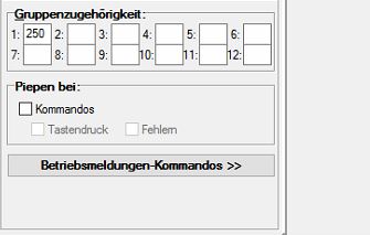

folgendes Problem: Ich habe an einem UPP ein GT10 angeschlossen (I-Port) und ein R1U. Zusätzlich noch ein T8 (T-Port). Vorschriftsmäßig habe ich am UPP das Piepen deaktiviert (1 Eigenschaften - Piepen bei Kommando, Tasten, Fehler, Haken rausgenommen). Ich möchte jedoch bei Tastendruck am GT10 ein Bestätigungston ("piepen") erhalten - was tun?

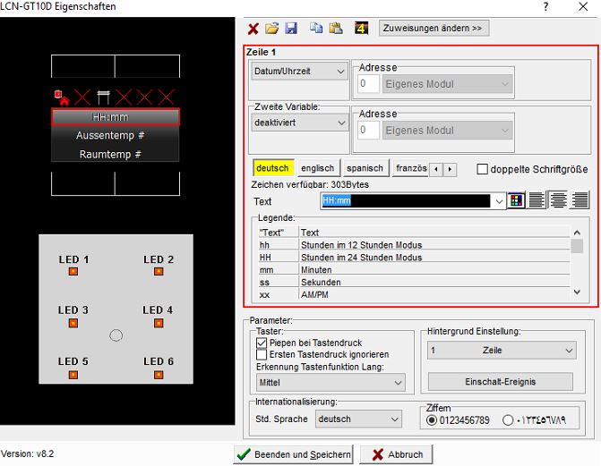

Idee 1: Trotz setzen des Hakens bei 3 - Anschlüsse - GT10 - Piepen bei Tastendruck passiert nix - d.h. kein Piepen beim Betätigen einer Taste am GT!

danke für die Rückmeldung. Das habe ich eingestellt - wie erwähnt das GT bleibt stumm.

1) Auch wenn ich beim GT den Haken bei "Ersten Tastendruck ignorieren" setze, hat das KEINE Funktion, d.h. der GT reagiert trotzdem beim ersten Tastendruck.

Also: Neue FW 19+ kann das GTxD piepen lassen. Wenn man das Piepen unter Punkt 3 deaktiviert, wird auch das Piepen am GTxD deaktiviert, egal was am GT eingestellt wird.
Die einzige Möglichkeit trotzdem einen Tastendruckpieps zu erzeugen ist das Piepkommando als Zweitbelegung, wie du schon versucht hast.
