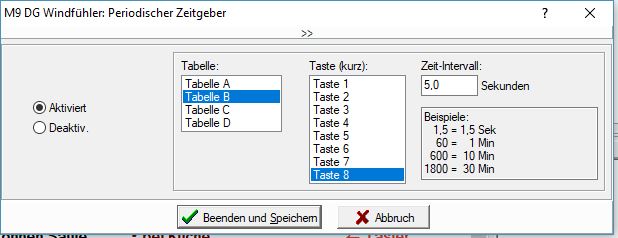

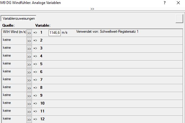

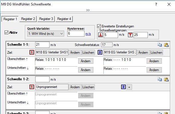

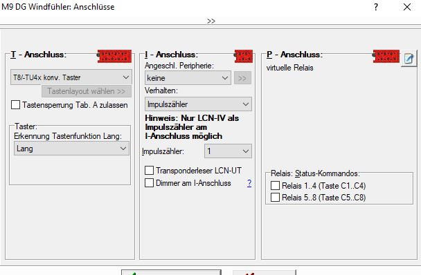

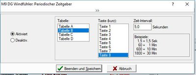

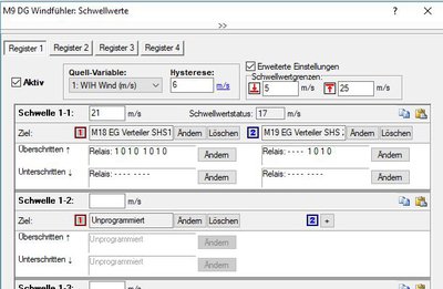

Hier dazu ein paar Bilder wie es momentan aussieht.
Vielen Dank schon mal und schönen Sonntag noch
Leider finde ich nichts wo ich einen Timer kontrollieren kann, wie gesagt, ich bin ja blutiger Anfänger. Könntest du da ein wenig verienfachen.
#4 Re: Jalousie Steuerung mit IW65
Moin Jochen,
schau doch noch mal in die Installationsanleitung oder die TD zur WRL ... die dort vorhandenen Programmierbeispiele würden bei mir nicht anders aussehen.
'WIH-Wind' ist dafür aber auch der völlig falsche Variablentyp, weiter unten in der Liste ist der Zähler (der Wert hat nichts mit der Windgeschwindigkeit zu tun).

#5 Re: Jalousie Steuerung mit IW65
Vielen Dank Uwe, also bisher hats funktioniert, die Jalousien fahren nicht mehr hoch.
