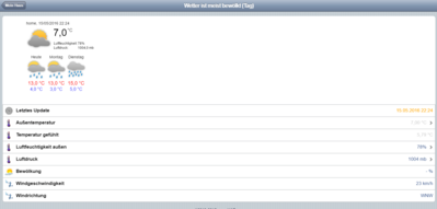

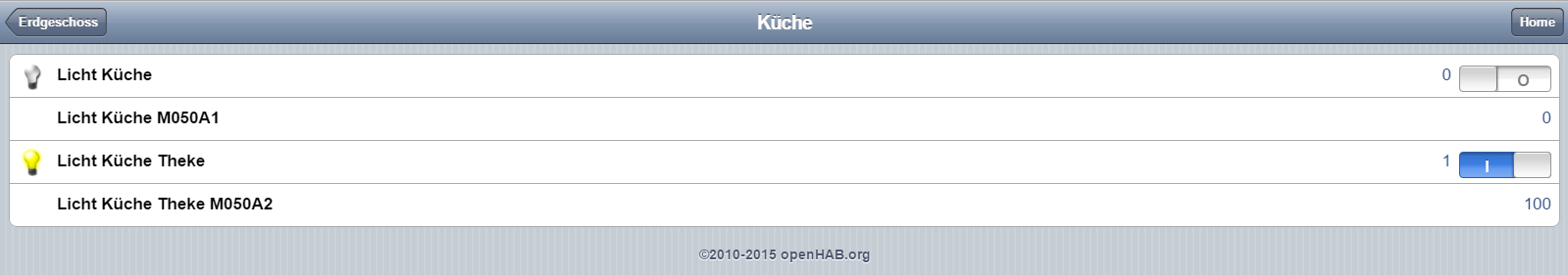

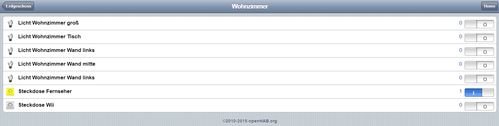

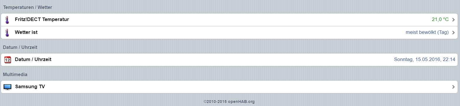

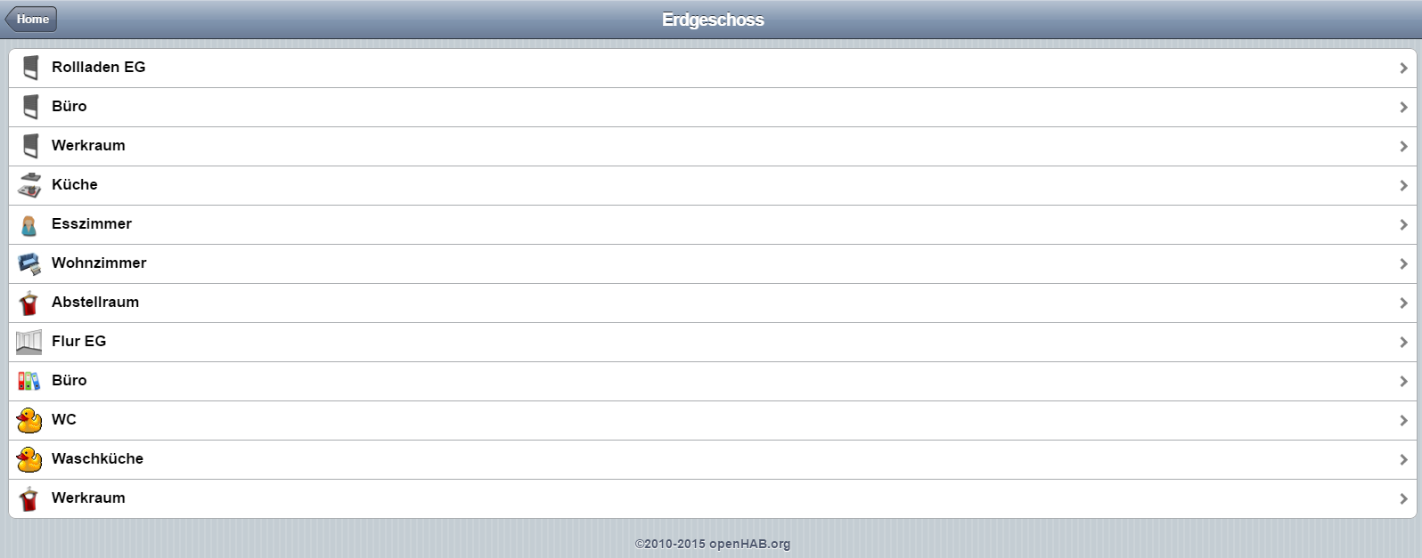

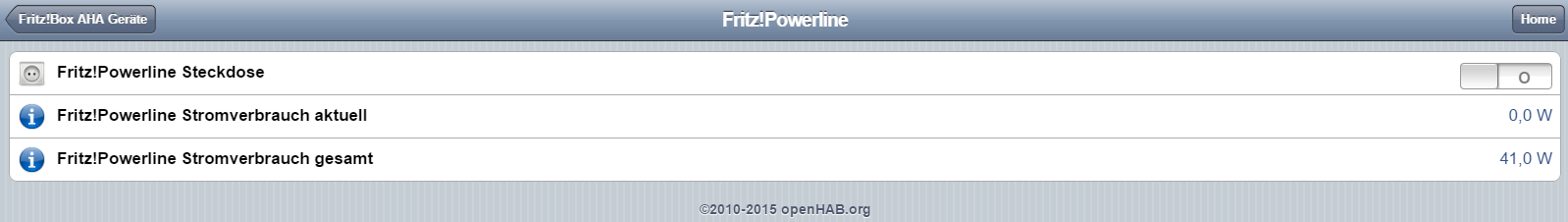

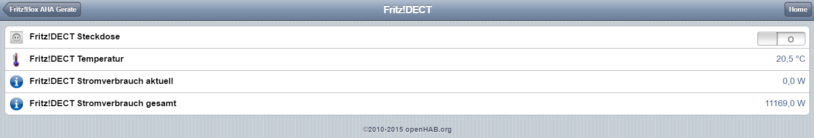

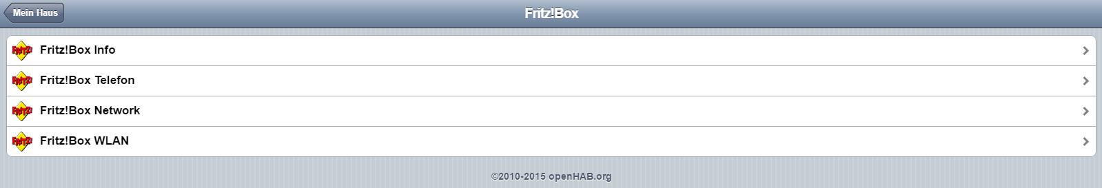

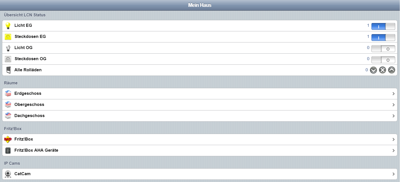

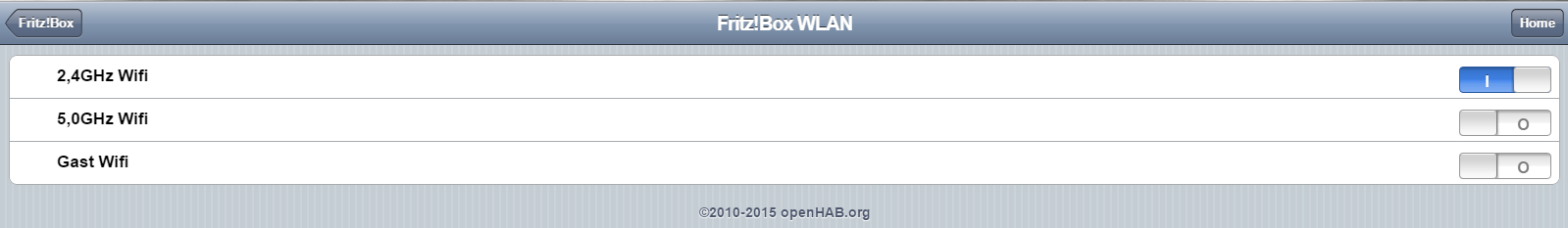

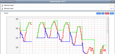

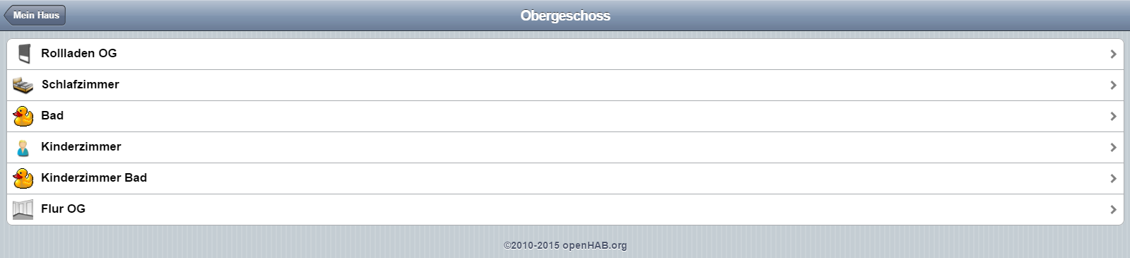

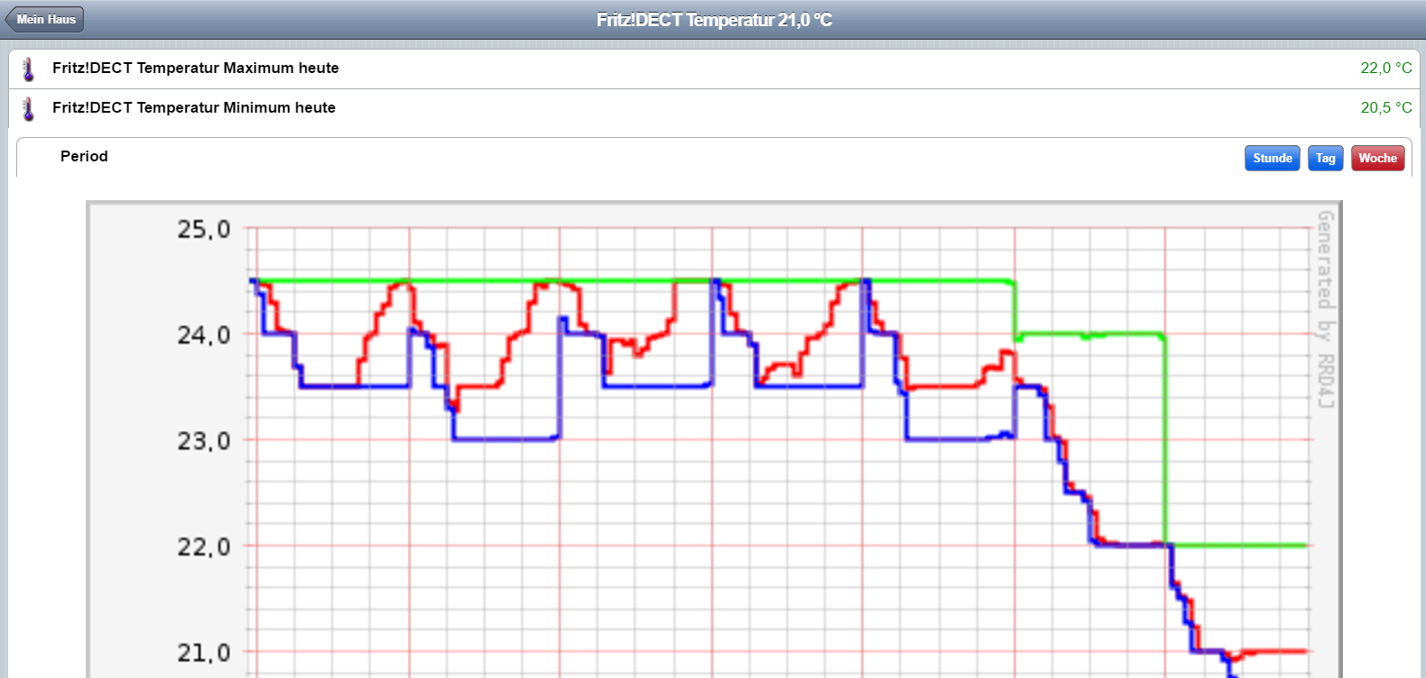

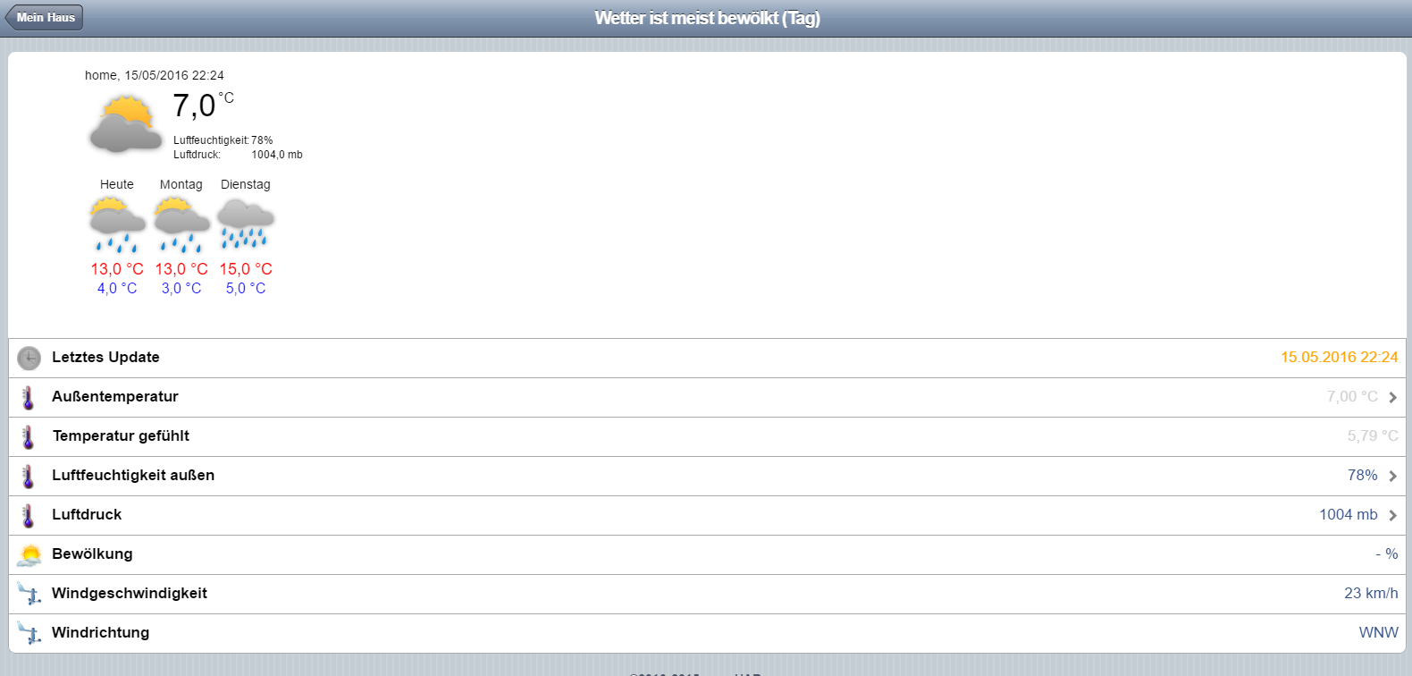

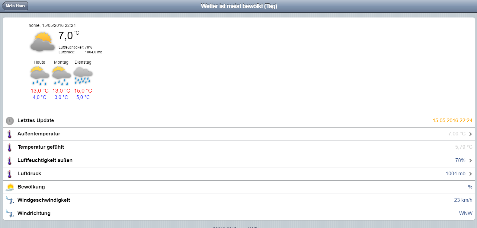

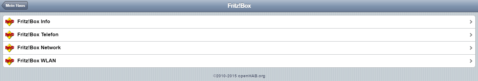

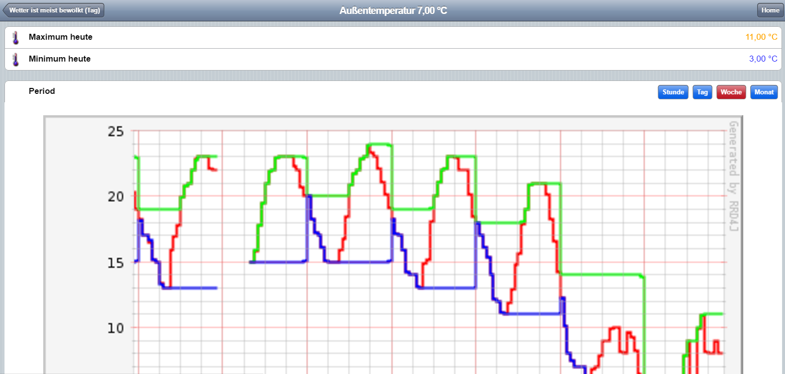

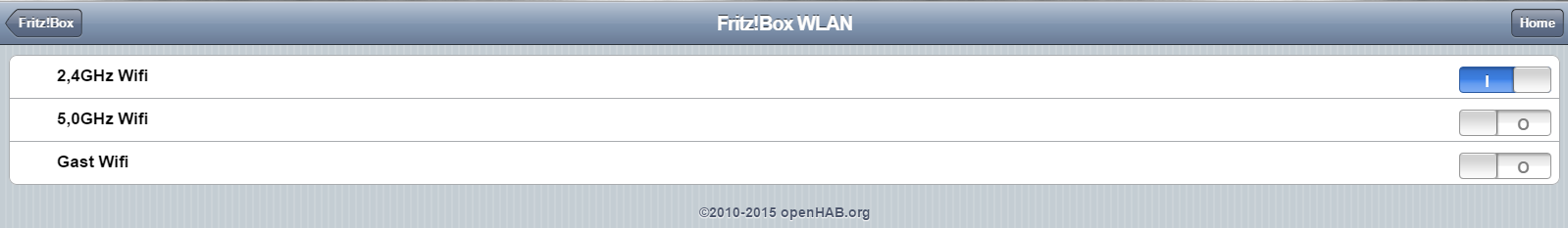

nachdem ich heute Abend ein sehr angenehmes Gespräch mit einem IPS(+LCN)-User hatte, der sich mal meine (ca. 3-4 Wochen alte) OpenHAB Visu angesehen hat, meinte er ich solle es Euch doch mal zur Verfügung stellen. Er meinte auch, das es zwar etwas anders aussieht, aber eigentlich das gleiche macht, wie IPS.
Es ist noch nicht perfekt, aber es wird so langsam. Wer hier noch etwas Unterstützung braucht, der kann sich gerne melden. OpenHAB ist kein Hexenwerk und eigenlich auch recht gut dokumentiert.
Das meiste (was LCN angeht) war mehr oder weniger Copy&Paste und in der Pro schauen, welche die passenden Module sind.
Alles was hier gezeigt wird, bezieht sich auf die OpenHAB Version 1.8.2. Parallel teste ich auch die 2.0beta. Leider komme ich hier noch nicht so weit, wie ich gerne würde.
Leider hatte ich noch nicht genug Zeit, um zu realisieren, was passiert wenn dann. Aber das kommt auch noch, wenn etwas mehr Zeit ist.
Die Rolladen sind im Moment noch ohne Funktion, da die passenden Module im neuen Anbau fehlen, aber das wird bis Ende dieses Sommers bestimmt auch noch kommen.
Hier nun meine Screenshots (leider zu viele für nur einen Beitrag):
Ich habe Thomas dazu gebracht, deses mal zu zeigen.
Habe nur per Telefon etwas Hilfe rübergebracht.
Da hat Thomas schon in sehr kurzer Zeit was auf die Beine gestellt.
So, jetzt kommt die Hardware dran. Auch da sollte was per IX gehen, oder auch direkt am Pi per GPIO's.
Danke Thomas, für deine Info's (auch wenn ich bei IPS bleiben werde). :thumbup:
