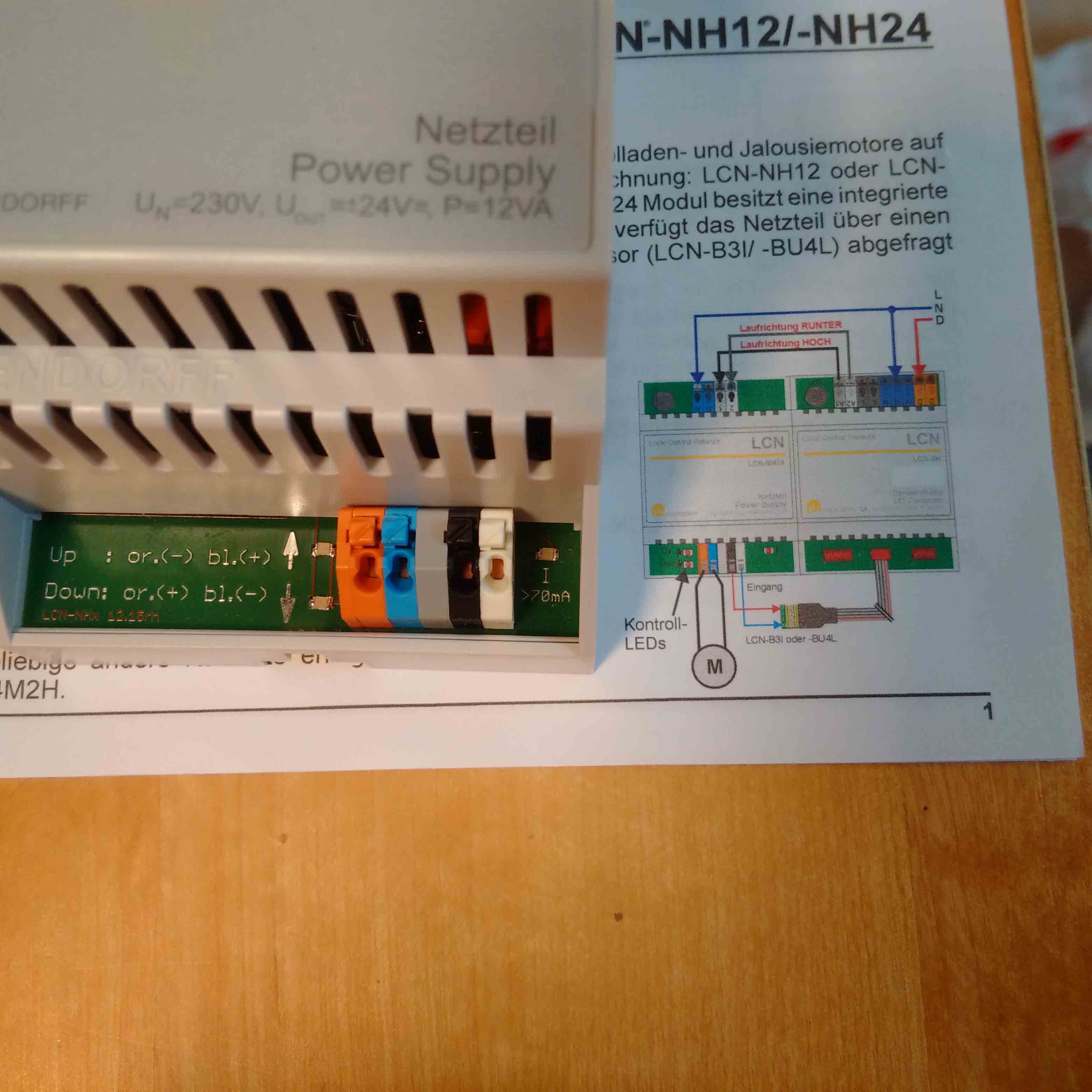

#26 Re: Somfy 28WT Motor ansteuern
Beitragvon hocky » Fr 27. Mai 2016, 17:04
Soo, Trommelwirbel.... Ich möchte lösen... :lol:
So sieht´s denn also aus - mit Sensor-Anschluß, Waschzettel-Stand 01/2016

#27 Re: Somfy 28WT Motor ansteuern
Beitragvon Thomas.Einzel » Sa 28. Mai 2016, 10:46
hocky hat geschrieben:...mit Sensor-Anschluß, Waschzettel-Stand 01/2016
:thumbup:
Kannst du bei der Montage testen ob auch die Positionierung damit funktioniert und hier berichten? (Lernfahrt geht/geht nicht reicht schon)

#29 Re: Somfy 28WT Motor ansteuern
Beitragvon Dinmor » Mo 30. Mai 2016, 09:35
Willkommen im Club :P
Der Stromsensor geht :rolleyes:
