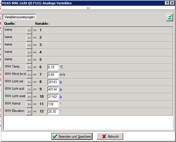

Ich habe eine kurze Frage. Wir setzten schon seit Jahren ein LCN System bei uns in der Firma ein. Dort wollen wir jetzt die Wetterstation LCN-WIH in Betrieb nehmen (alte Wettersensoren sind defekt). Wir haben eine Dachkuppel die durch ein LCN-UMR gesteuert wird.
Kann ich die Wetterstation an einem LCN-UMR anschließen, oder benötige ich an der Stelle zusätzlich ein LCN-UPP?

an einem UMR habe ich das noch nie probiert - würde ich aber prinzipiell mal versuchen.
Im Zweifel (sollte es nicht gehen) musst du halt noch ein SHS nachrüsten.
Das (für mich) größte Problem beim Wechsel von WRL zu WIH ist die Verwendung von REG-Modulen statt UP-Varianten (dafür ist die vorh. Dose i.d.R. zu klein).

Die Wetterstation an sich wird richtig am Modul erkannt. Leider fehlen mir beim UMR Module die Tasten Tabellen - B, C u. D. Daher wird es nicht funktionieren.
Ist das richtig das beim UMR nur die Tastentabelle A vorhanden ist oder handelt es ich um einen Fehler?

Kenne ich gar nicht anders (12 Variablen haben auch 4 Tastentabellen). Hier ist die FW 6 Jahre alt. Wie alt ist dein UMR?

Hab das Modul nochmal zurückgesetzt und mit der Wetterstation Vorlage neu aufgespielt.
Jetzt funktioniert es richtig.
