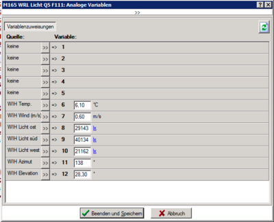

Ich habe eine kurze Frage. Wir setzten schon seit Jahren ein LCN System bei uns in der Firma ein. Dort wollen wir jetzt die Wetterstation LCN-WIH in Betrieb nehmen (alte Wettersensoren sind defekt). Wir haben eine Dachkuppel die durch ein LCN-UMR gesteuert wird.
Kann ich die Wetterstation an einem LCN-UMR anschließen, oder benötige ich an der Stelle zusätzlich ein LCN-UPP?
Danke.

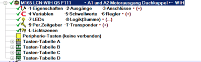

Die Wetterstation an sich wird richtig am Modul erkannt. Leider fehlen mir beim UMR Module die Tasten Tabellen - B, C u. D. Daher wird es nicht funktionieren.
Ist das richtig das beim UMR nur die Tastentabelle A vorhanden ist oder handelt es ich um einen Fehler?

das halte ich für einen Fehler ...
Kenne ich gar nicht anders (12 Variablen haben auch 4 Tastentabellen). Hier ist die FW 6 Jahre alt. Wie alt ist dein UMR?

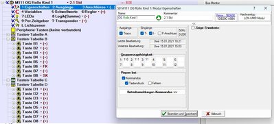

Hab das Modul nochmal zurückgesetzt und mit der Wetterstation Vorlage neu aufgespielt.
Jetzt funktioniert es richtig.
Danke für die Hilfe!
