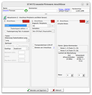

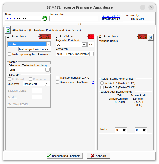

Vorweg: Ich habe weder UMF noch UMR zur Hand. Ich habe aber mittels einer LinHK-Kopplung der LCN-PRO 6.9.5 vorgegaukelt, sie könne solch ein Modul mit fiktiver Seriennummer und fiktiver Firmwareversion parametrieren. Auf den damit gemachten Beobachtungen basieren meine folgenden Aussagen und Vermutungen.
RBausE hat geschrieben:Das UMF, welches als Rollladenmodul definiert ist, scheint das einzige Uxx-Modul mit dem Menüpunkt „Jalousiepositionierung“ zu sein. Das würde für ein Rollladenmodul auch Sinn ergeben – wenn es damit seine Ausgänge direkt ansteuern würde.
Auch beim UMR wird das angeboten.
Beim einem UMR kann ich unter "Anschlüsse" Motor-Laufzeiten parametrieren, wie es sonst höchstens bei Hutschienenmodulen mit echten Relais möglich ist:
Da auch hier nur ein Motor angeboten wird, vermute ich mal: Wenn man da etwas konfiguriert und dann die Positionierungskommandos für Motor 4 nutzt, dann kann man damit die an die Ausgänge 1 und 2 angeschlossenen Motoren ebenfalls steuern. Dann wirken bei solch einer Konfiguration die virtuellen Relais 7 und 8 modulintern irgendwie auf die beiden realen Ausgänge. Und warum es Motor 4 ist, ist auch klar: Bei Motor 1 wären Relais 1 und 2 belegt und man könnte kein R1U zusätzlich an den T-Port anschließen.
Ob das tatsächlich so ist, kann ich mangels realem UMR leider nicht testen. Es klingt für mich aber plausibel.

@Niko, das UMR hatte ich in dieser Form garnicht auf dem Schirm weil sich dort diue Positonierung unter dem P-Anschluss befindete.
Beim UMF geht der Reiter 3. Anschlüsse (PRO) wie Du bemerkt hast garnicht auf. Du kannst aber unter Kommando oder über Taste das was ich gepostet habe (Bild) die Jalousiepositonierung aufrufen oder senden. Der Aufruf geht an Motor 4 das wäre in der Theorie Relais 7 u. 8. Wie Du da über den Status, eine Positionierung auf die Ausgänge schieben willst ???????????????
Bzgl. R1U das ist im Gegensatz zum UMR raus, Das UMF hat keine I-Port und keinen T-Port nur 3xBinäreingang, kostet aber im Gegensatz zum UMR fast 40% weniger. Und dann stellt sich wiederum die Frage hat das UMR überhaut eine Berechtigung, I-Port am Rolladenkasten kann eigentlich nur für B3I sein und Fensterkontakte was es noch teurer macht. Es sei den Du willst in 2Meter Höhe noch ein R1U oder I-Port Taster verbauen :D

RBausE hat geschrieben:Der Aufruf geht an Motor 4 das wäre in der Theorie Relais 7 u. 8. Wie Du da über den Status, eine Positionierung auf die Ausgänge schieben willst ?
Ich will da gar nichts selbst parametrieren. Meine Vermutung/Hoffnung ist, dass sich darum die Modul-Firmware eines UMR/UMF kümmert und das intern passend steuert. Damit würden Kommandos an Motor 4 an ein UMR oder UMF automatisch modulintern so interpretiert, dass sie die Ausgänge passend steuern. Wäre ein nettes Feature. Ich habe leider auch keinen Hinweis auf eine solche besondere Funktionalität in der PRO-Hilfe oder den Waschzetteln gefunden. Andererseits sind die Parametriermöglichkeiten in der PRO sicher auch kein Versehen. Vielleicht ist das auch erst mit einer späteren Firmware-Version ins UMR gekommen und man hat vergessen, es nachzudokumentieren.
Hier wäre es schön, wenn Du Dir Dein UMF zum Vergleich mal mit der PRO+ ansehen könntest: Lassen sich da die Motorlaufzeiten parametrieren wie beim UMR in der PRO?
