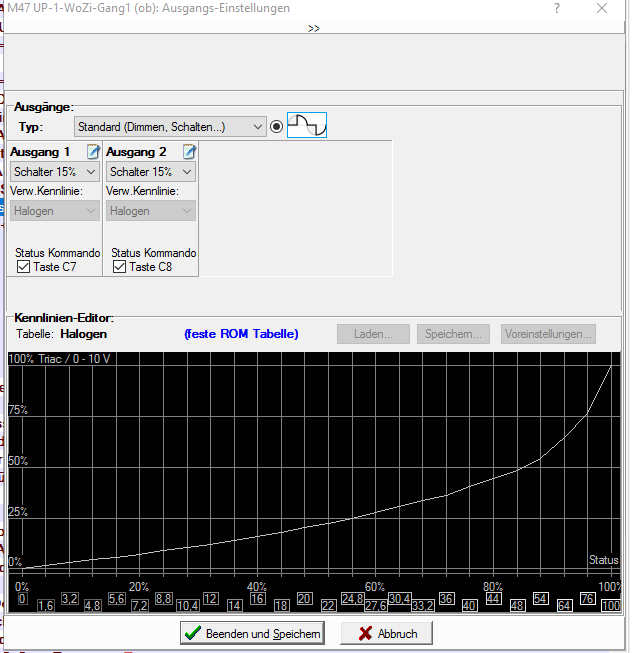

Ich habe das Modul als "Schalter bei 15%" und die OD's haben eine feste ROM Table. Da kann man nix ändern.
Ich hatte vergessen zu erwähnnen, daß die Module in Frage (blitzend!!) auch unmotivierte und ungesteuert neu starten und dabei teilw. irgendwelche "komischen und ungewollte" Kommandos durch den Bus jagen!!
