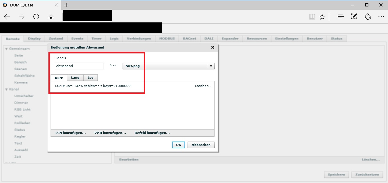

das mit Senden B5 ist der Auszug aus der Doku von DOMIQ als Beispiel. Ich sende A1 kurz oder A2 kurz an das DOMIQ von einem GT12 mit Adresse 0.40

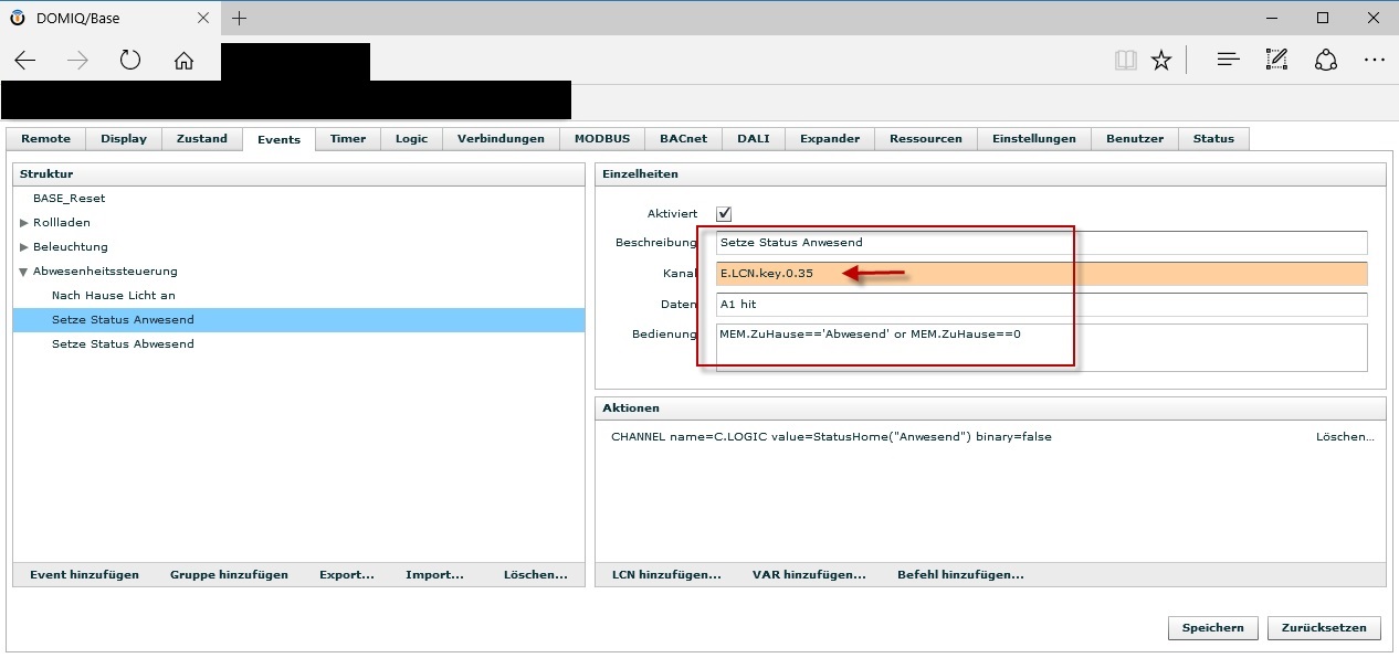

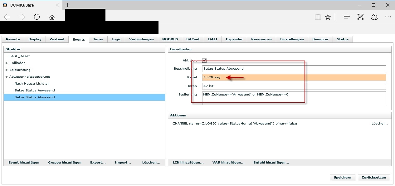

Hier kann ich allerdings nur A1 kurz oder A2 kurz ohne den Bezug zum sendenden Modul als Event Triggern. Mit Bezug zum Modul bekomme ich das Event nicht. Ich sende A1 kurz vom GT12 ohne DOMIQ und LCN sendkey. geht nicht.
Ich sende über selbst definierte Taste im TAB "REMOTE" einen LCN sendkey an das Modul, geht auch nicht. Nur ohne Modulbezug klappt es.
Siehe Screenshots.
So geht's.
So geht's nicht.

Im ersten Bild sendest du vom Base aus an das Modul 35
Du schreibst, dass dein GT12 die Adresse 0.40 hat, da kann das Base auch nicht auf 0.35 reagieren.
Wie ich oben schon mal geschrieben habe, es geht darum, dass der Wert des Moduls von dem etwas gesendet wird, eingetragen ist.

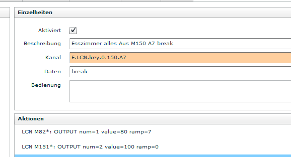

Beitragvon LCNNoob » Mi 26. Jul 2017, 12:40
sorry. Beim Schreiben ist ein Fehlerteufel reingerutscht. Es ist Modul 35. In allen Fällen.
Deine Variante hatte ich zuerst probiert. Ging auch nicht. Ich habe dann wie gesagt in einem anderen Beispiel die Variante gefunden, wo Taste "XX" und hit, break, make als "Daten" mit "BLANK" getrennt eingetragen werden sollen.
Ich werde Deine Variante nochmal Testen. Melde mich dann.
Update: Gerade nochmal alles gelöscht und DOMIQ resettet. Neu eingetragen wie von Dir beschrieben. Ohhhh Wunder. Jetzt kommt es auch an. Danke für den Screenshot.
