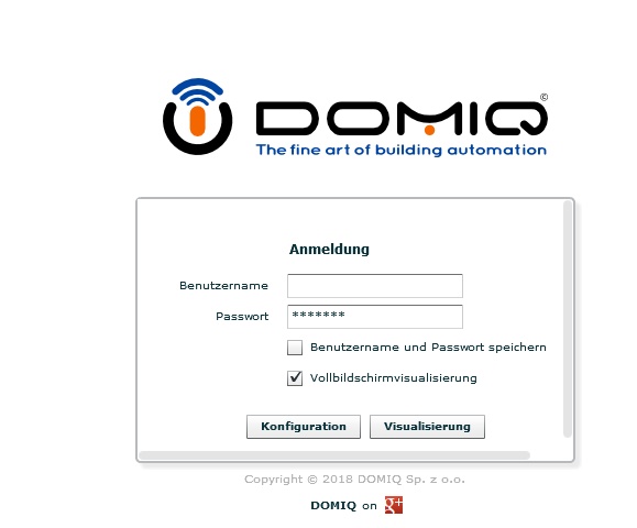

Momentan komme ich nicht mehr ins Base.
Flash läuft, die Login Seite erscheint, ich gebe Name und Passwort ein, dann kringelt es ein paar Sekunden und dann tut sich nichts - keine Fehlermeldung nichts.
Ich habe auch schon unterschiedliche Browser versucht, Opera öffnet eine weiße Seite ohne mich nach Flash zu fragen, und Edge macht gar nichts sondern zeigt die Seite davor an.
Habt ihr eine Idee?
Gerade habe ich gefunden, IE geht verblüffender Weise.
