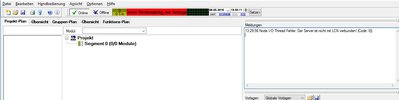

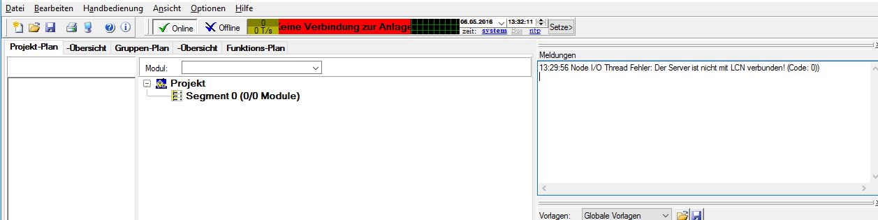

Ausserdem zeigt doch die PCHK an, dass der Bus fehlt. Socketfehler ... Also Bus tot oder PK nicht auffindbar. Wie sieht also die "problemlose IPS-Verbindung" aus?

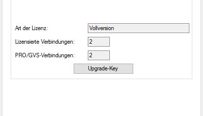

2 Keys sind in der PCHK vorhanden.

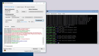

PKU ist per USB-Kabel mit dem Raspi verbunden. Um 6:51Uhr und 6:55 habe ich versucht mich mit der PCN PRO anzumelden, leider gleiches Problem.
Wenn ich es richtig verstehe, dann funktioniert die PCHK sauber und ist via ttyS0 mit dem PKU verbunden. 2 Lizenzen sind eingerichtet. Der Dienst läuft unter dem Namen "LCN-PCHK Service". Wieso aber kann die Pro keine Verbindung herstellen?

Nein, es funktioniert nicht. Steht doch auch im PCHK-Monitor. Es gibt keine Busverbindung.
Kannst du dich mit dem Bus verbinden, wenn du das PKU direkt an deinen PC steckst und ohne PCHK mit der Pro verbindest?

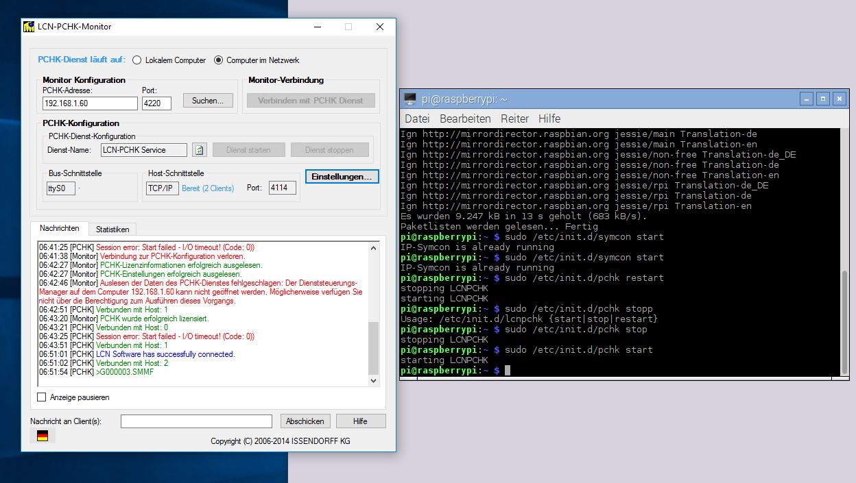

also für mich steht da in den letzten Einträgen drin:
Es sind also 2 Verbindungen aktiv.
Das SMMF ist auch bei mir die typische Statusabfrage zum aktualisieren beim Start von IPS (es scheint da also eine Verbindung zu geben).
Wo die Verbindungen aber jetzt wirklich landen, muss die Glaskugel sagen. Der PCHK-Monitor macht darüber leider keine Aussage.

Doch Uwe, macht er.
"I/O-Timeout"
Bedeutet, dass der PKU nicht antwortet. Die verbundenen Hosts sind ja nur die Geräte die auf den Bus zugreifen wollen. Und die Verbinden auch ohne Bus mit der PCHK.
Kurz gesagt... entweder ist es der falsche USB/RS-Port oder das PKU hat keine Datenader/Stromversorgung.

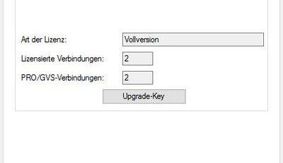

ich hatte vorher nur eine Lizenz und diese hatte mit IPS super funktioniert. Nachdem ich bei Nils die PCHKL bestellt hatte und diese im PCHK eingegeben habe, läuft die Sache nicht mehr. Hardwaretechnisch habe ich nichts mehr geändert. Ich schließe heute Abend nochmal meinen USB-Printserver an und schließe das PKU direkt an. Wenn das funktioniert, steht in jedem Fall die Verbindung direkt über PKU.
