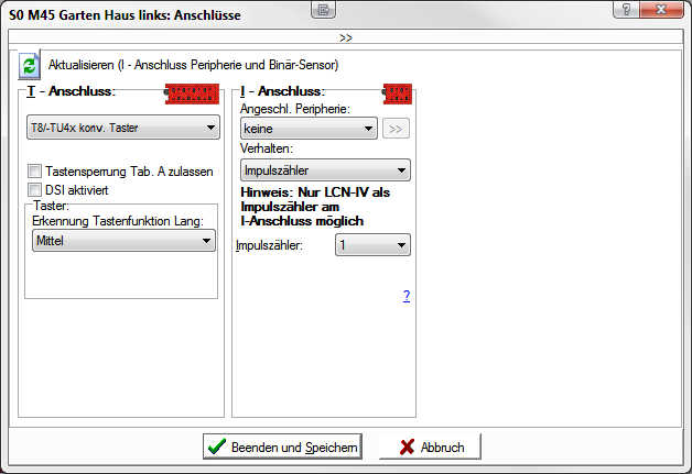

#12 Re: LCN-IV Verlängerung zum Impulszähler
Danke Uwe.
Wenn ich das jetzt richtig verstehe, sollten die Impulse in Var1 bzw. TVar gezählt werden. Korrekt?
Es wird auch irgendwas gezählte aber das sieht noch nicht aus wie erwartet - muss ich noch mal messen.

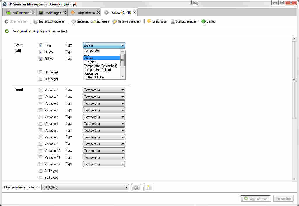

Bzgl. Anzeige in IPS - hier werden die Variablen jetzt als Temperatur und Float angezeigt, wie kann ich das als Integer Wert mit den Impulsen konfigurieren?
#13 Re: LCN-IV Verlängerung zum Impulszähler
Richtig, Stephan
Die Variable kannst du umstellen auf Zähler ... (klick auf die Instanz der 'Values') Grüße, Uwe
