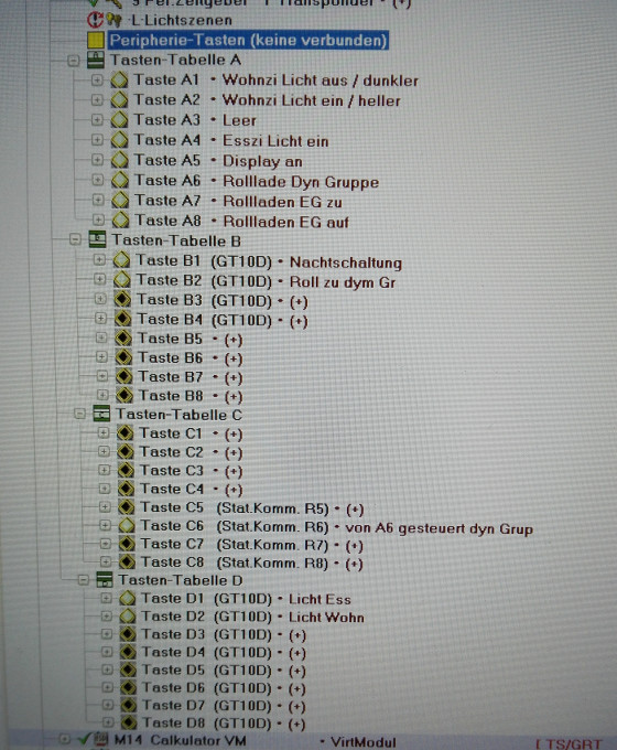

Ich könnte die 4 oberen Tasten auf B1-4 legen, die sind bei mir frei.
Wo liegen dann die unteren 6 Tasten?
Auf D1-6 jedenfalls nicht, das habe ich schon gestern probiert.
NACHTRAG:
habe versuchsweise die oberen Tasten auf B1-4 gelegt und siehe da...
die Tasten B1-4 haben die Beschriftung Taste B1 (GT10D)
und die Tabelle D ebenfalls
D1-8 haben die Beschriftung Taste D1 (GT10D)
so wird es gehen :-)
Danke für eure Tipps

#11 Re: GTS10D Tasten belegen?
Zuletzt geändert von LCNJoe am So 25. Feb 2018, 16:36, insgesamt 1-mal geändert.
#12 Re: GTS10D Tasten belegen?
Das Display ist topaktuell (die FW kenne ich noch gar nicht im Detail) - ich könnte mir jetzt gut vorstellen, dass das nicht mit dem 14er Modul möchte ...
Gibt es dazu Hinweise in oder bei dem Wachzettel?
Hast du noch ein Modul >17..FW an dem du mal probieren kannst?

#13 Re: GTS10D Tasten belegen?
Kannst du vielleicht mal den Waschzettel fotografieren?
Wenn es nicht klappt bleibt noch die Hotline anzurufen. Das geht natürlich erst morgen.

#14 Re: GTS10D Tasten belegen?
Wie ich oben als Nachtrag schon schrieb, geht es jetzt mit der Zuordnung auf die B-Tasten.
Ist schon ziemlich tricki , die Menüstruktur...
Danke nochmals für eure Unterstützung.

#15 Re: GTS10D Tasten belegen?
Aber dann fehlen ja die unteren Tasten?!? Normal ist das Menü nicht tricki. Man sieht man das Gt direkt unter Perihperie-Tasten. Irgendwas passt da nicht. Hast du das Gt direkt per Stecker angeschlossen oder per LCN-IV ?

#16 Re: GTS10D Tasten belegen?
Hallo Matthias,
nachdem ich die oberen Tasten auf B1-4 zugeordnet hatte, waren auch die unteren Tasten auf C1-6 gelegt.
Da ich dort noch keine Funktionen hinterlegt hatte, klappt es so.
A1-8 sind für den Jung Taster geblieben, beides funktioniert jetzt.
VG
VG

#17 Re: GTS10D Tasten belegen?
Na Prima trotzdem sollte das GR10 unter Perehperie-Tasten angezeigt werden. Könnte auch ein Bug der Pro 6.5 sein. aber solange es jetzt funktioniert ist es für dich ja erst mal ok.
Schönen Abend noch.
Schönen Abend noch.
#18 Re: GTS10D Tasten belegen?
Nee, Matthias - da machen die 14er "komische" Dinge ...
Da es aber nun mit "wenn, dann..." geht muss man jetzt sagen "alles gut, Finger von lassen"
LG, Uwe
LG, Uwe

#19 Re: GTS10D Tasten belegen?
Uwe da stehst du besser im Stoff ;-) Wichtig ist das es geht.
Gruß Matthias
Gruß Matthias

#20 Re: GTS10D Tasten belegen?
Habe schon gesehen, dass z.B. die Aussentemperatur kurz (3-4sec) um 3 Grad daneben lag ???
Wenn das auch an der 14er FW liegt, dann muss ich da evtl. nachbessern, neues UPP und so..
Vileicht zeigen sich ja noch weitere Ungereimtheiten...
Schönen Abend
Uwe hat geschrieben:Nee, Matthias - da machen die 14er "komische" Dinge ...
Da es aber nun mit "wenn, dann..." geht muss man jetzt sagen "alles gut, Finger von lassen"![]()
LG, Uwe
Schönen Abend
