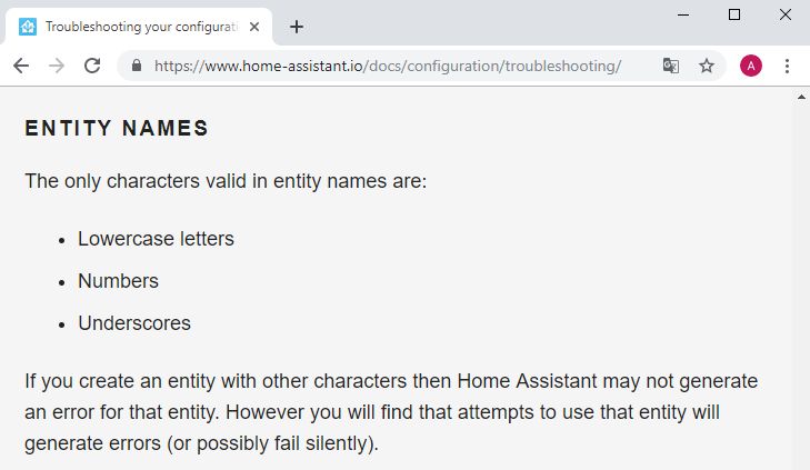

Thomas.Einzel hat geschrieben: Es wäre übereich hilfreich gewesen zu wissen, dass man für den Scriptnamen (wie hier rollladen_abend: weder Bindestriche noch Großbuchstaben verwenden darf.
Das steht aber in der Dokumentation:
Thomas.Einzel hat geschrieben: Diese werden von der Syntaxtprüfung in hassio korrekt akzeptiert, aber danach funktioniert die gesamte Konfiguration nicht mehr.
Das ist immer noch ein Verhalten, dass ich bei mir nicht nachgestellt bekomme. Fehlerhafte Konfigurationen werden im Log in der UI angezeigt und die zugehörige Komponente wird einfach nicht weiter geladen. Auf das Frontend hat das bei mir überhaupt keinen Einfluss... Gleiches Verhalten bei einem Neustart des Systems über die UI und einem "Kaltstart" der VM. Wie gesagt: Ich teste das mit VirtualBox unter Windows.
