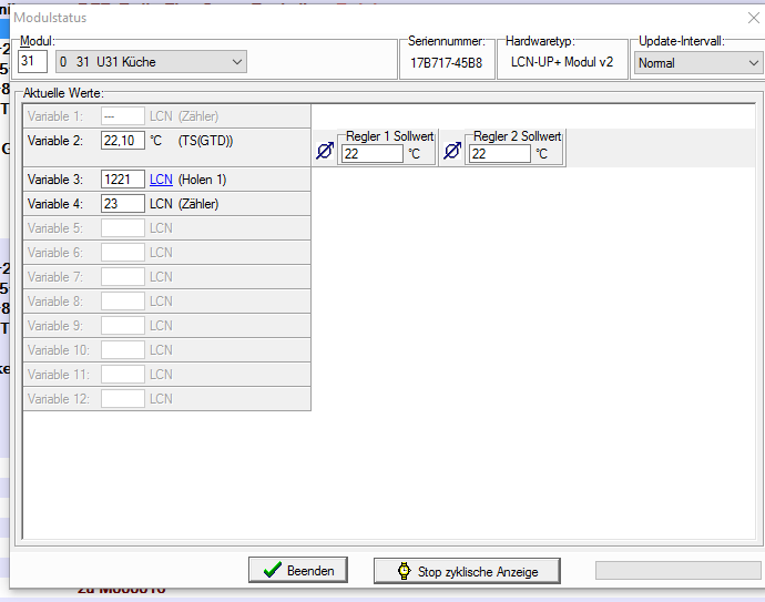

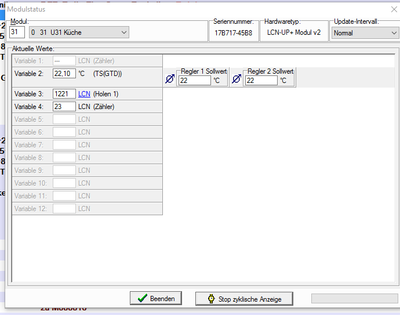

Claus, welche Version von openHab / Bindung hast du? Ich kriegs nicht zum Laufen....
Meine items:
Number lcnOutdoorTemp2 "Außentemperatur [%s °C]" (gTerrasse {lcn="[lcn:VAR_VALUE.0.31.1.CELSIUS], [%i:lcn:VAR.0.31.1.%iCELSIUS]"}
Im Modul habe ich die Variable 1 als Zähler eingerichtet:
Updates an der Variablen über die Konsole oder über die Regel aus dem anderen Sensor kann ich auf dem WebUI von OpenHAB sehen, im Log von OpenHAB sowie im LCN ist aber nichts zu sehen. :confused:

Number lcnOutdoorTemp2 "Außentemperatur [%s °C]" (gTerrasse) {lcn="[lcn:VAR_VALUE.0.31.1.CELSIUS], [%i:lcn:VAR.0.31.1.%iCELSIUS]"}
Da fehlt eine "Klammer zu", was sagt im übrigen Dein OpenHAB Log?
