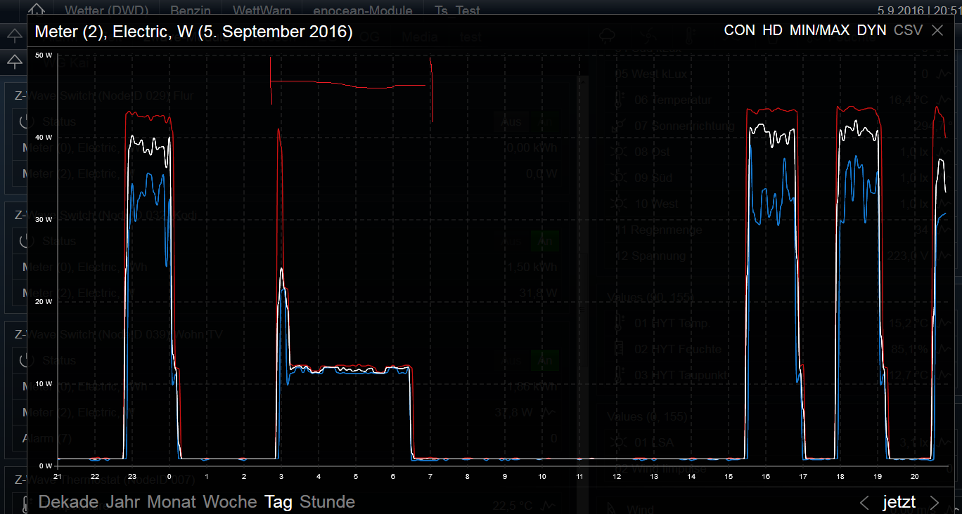

mein TV macht komische Dinge Nachts :lol:
Bemerkt habe ich das erst, nachdem ich z-wave mit ins Haus geholt habe, und nebenbei einige Steckdosen per z-wave neu rein gebracht habe.
Da meine z-wave Steckdosen die Strommessfunktion mit drin haben, kann ich das super per IPS auswerten, und auch LCN schalten lassen.
Um 3:00 - 6:30 Uhr war TV AUS ! So sieht das fast jeden Tag aus, bis jetzt. :lol: Was ist da los ? :) Komisch, im Netzwerk ist was zu sehen... :scared:
lg Thomas - nur zur Info....

Ich würde sagen Updates.
Schließlich willst du immer das aktuelle Fernsehprogramm haben und dein Fernseher braucht auch mal ein paar gute Worte von seinem Papa in China.
Siebo, der das eher bei seinem Receiver vermuttet.

egal Siebo, ist unterbunden und macht alles. Strom aus und gut.

Du nutzt die internen Empfänger eh nicht oder?
Dafür hast du ja SatIP.

Doch Siebo, an der Stelle beides. Aber auch ohne Satkabel macht er das.
Ich suche nicht weiter, wird einfach "230V weg" gemacht, und Ruhe ist :lol:
