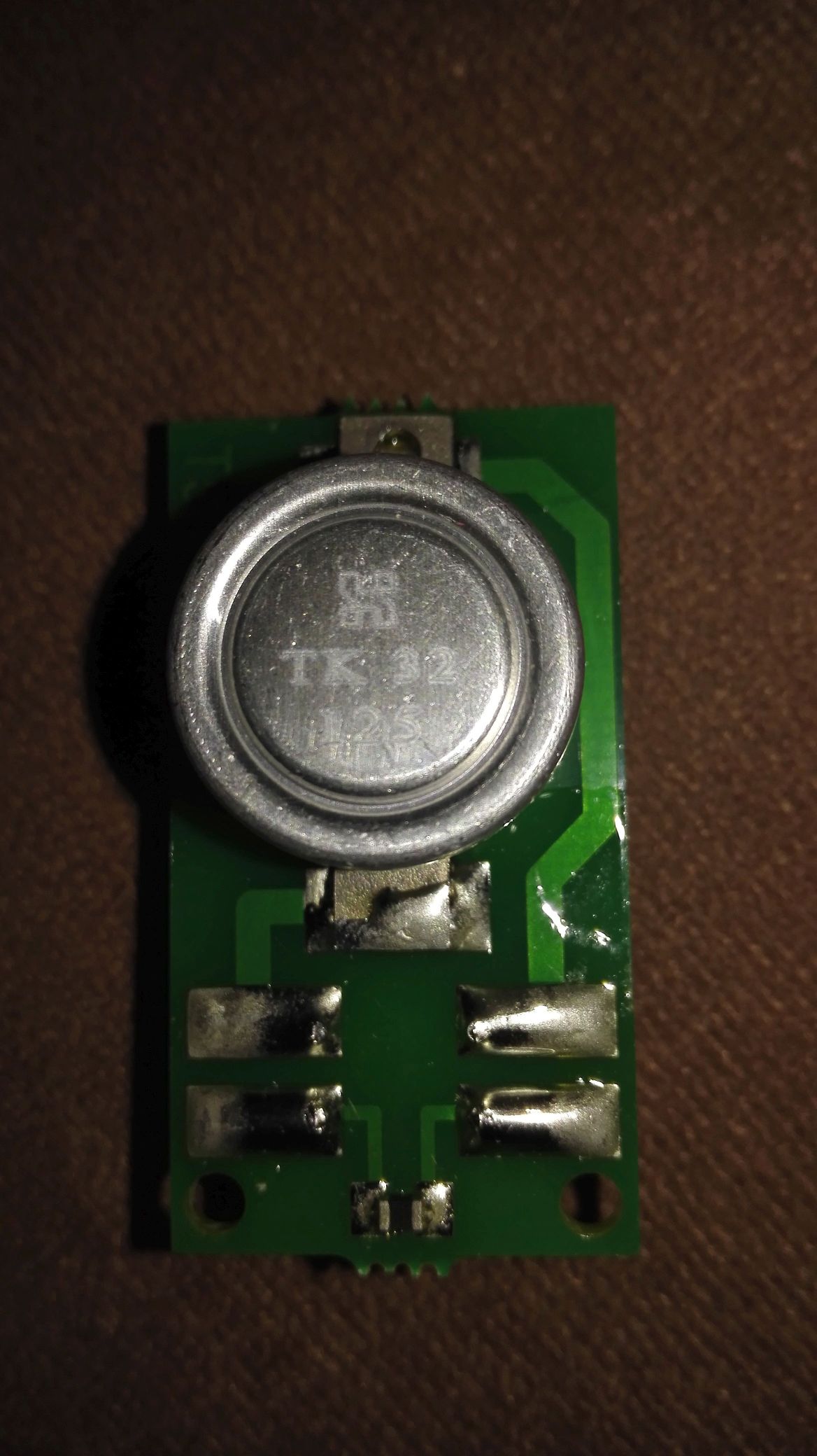

nach der Recherche denke ich mir gerade ob das Ding auf den Fotos den gleichen Nutzen hat.Das war nämlich ohne Beschreibung beim Ofen dabei.
Der kleine "Keramik?"-Schalter an der Unterseite lies sich eindrücken und ich hab mich schon gewundert warum der nicht mehr hochkommt :mad: . Falls das so ein Temperaturbegrenzer ist, wie schalte ich den denn zwischen?

Das könnte so ein Teil sein, "gefühlt 125°" Sicherheitsabschaltung. Das solltest du mit Silikonkabel anschließen, ich würde das einfach in die Schützleitung (Schaltstrom) einschleifen.
Wo man so ein Teil installieren sollte, weiß ich nicht. Dokumentation scheint wohl auch nicht die Stärker deines Herstellers zu sein.
Viel Erfolg bei Suchen

Das "wo installieren" sollte in der Sauna egal sein, am besten aber wohl über dem Ofen.
