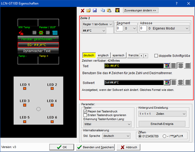

Ich habe EG ##,# °C und bekomme im Normalfall die Aktuelle Temperatur (gewählt in gelb und zentriert) angezeigt, sobald ich die Solltemperatur anpasse erscheint für vielleicht 10 Sekunden Soll 22,5 °C angezeigt - linksbündig in weißer Farbe.
Siehst du gar keine Solltemperatur?
Solltemperatur im GT 10D
