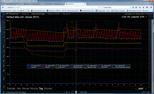

Hier im Haus (4 Wohnungen) hatte ich auch Probleme, da das Heizungssystem bis 1996 mit 4 Gas Thermen befeuert wurde (4 getrennte Heizsysteme). Nach Einbau der Zentralheizung (1996) hatte ich immer wieder Probleme, die richtige Heizkurve zu finden, lief nie wirklich gut.
Um 2008 habe ich dann mal Sensorik der Heizung ins LCN gebracht, und etwas später auch per LinHk aufgezeichet. Dabei konnte ich sehen und die Steuerung manuell etwas besser anpassen.
Im Dezember 2015 ist mir dann die orginal Steuerung "gestorben", und Ersatz sollte über 1200 EUR kosten.. (Speicher Batterie leer !, nicht wechselbar !) Für 3 EUR neue Batterie eingelötet, Hersteller wollte aber erst nicht die Parameter rausrücken, was alles verloren gegangen ist.
(Di läuft zwar wieder, wird aber nur als Notsystem vorgehalten, umsteckbar.)
Also habe ich mich hingesetzt, eine Steuerung programmiert, die jetzt seit Dez 2015 hier im Haus werkelt.
Dabei haben mir die Messwertaufzeichnungen geholfen, und jetzt auch, um alles zu optimieren.
Auch Fehler der Heizkurve (Vorlauf zu kalt, um bestimmte Räume auf Soll zu bekommen) habe ich so gefunden.
Klar macht das Arbeit, aber so kann ich erkennen, hier passt was nicht. Der Heizungsbauer damals hat die alten Heizkörper teilweise nicht mit neu berechnet, und so habe ich kein Bad was zu kalt ist, sondern eine Küche.
Hier mal ein Beispiel meiner Aufzeichnung aller Werte, die Auswertung mache ich aber über die einzelne Kurven wegen der Auflösung...
