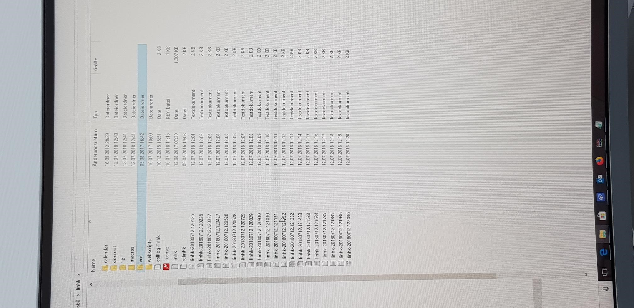

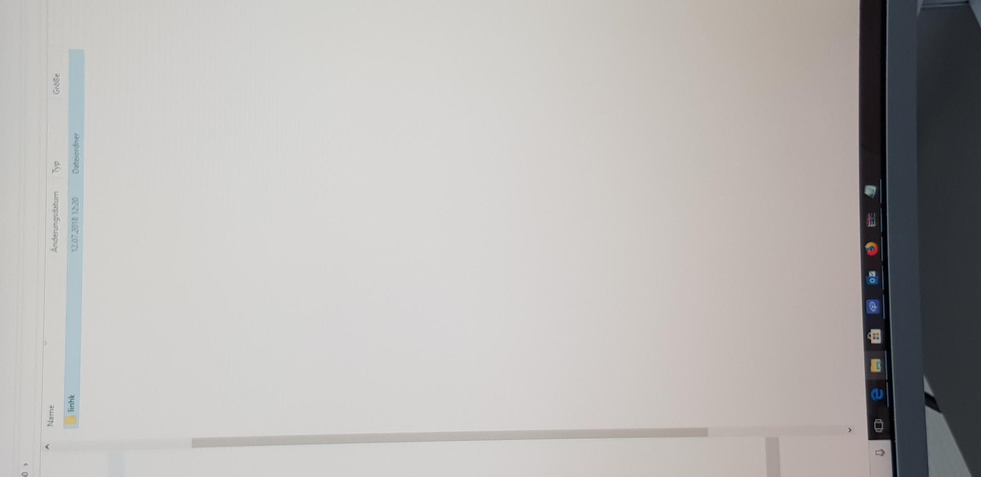

ich habe ein Problem,dass der Rasberry Pi scheinbar den Linhk Ordner nicht findet laut dem Protkoll.
Ich habe bereits einmal die linhk mit dem Rasberry PI 2 aufgebaut und bin gleichermaßen vorgegangen.
Woran könnte es liegen?
