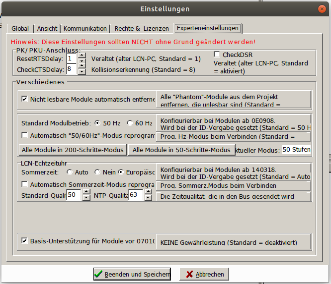

Hallo Bastian,
hast Du in LCN-PRO die Unterstützung für diese alten Module "freigeschaltet"?
Hinweis: LCN-PRO läuft bei mir unter Linux mit Wine, da passen die Schriften nicht so ganz.
Danach musst Du möglicherweise die betroffenen Module aus dem LCN-PRO-Projekt entfernen und anschließend nach weiteren Modulen suchen, damit das Modul aus Sicht von LCN-PRO neu hinzugekommen ist und neu ausgelesen wird.
Wie gut das in der Praxis dann funktioniert, kann ich leider nicht sagen. Ich habe mal mit LinHK und ein paar "rückdatierten" virtuellen Modulen gespielt, um den Funktionsumfang ganz alter Module sehen zu können. Das Ergebnis sah für mich in LCN-PRO recht plausibel aus.

Vielen Dank Niko, das werde ich mal ausprobieren. Diese Einstellung kannte ich noch nicht.

Ich würde jetzt zuerst die Hotline kontaktieren, erst dann (nach "Freigabe" durch die Hotline) den von Niko beschriebenen Haken in der Pro setzen und wenn es dann immer noch nicht geht das PC gegen ein PKU austauschen.
