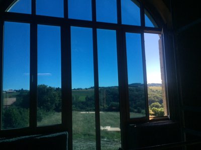

Hallo Gemeinde,
Gestern konnte ich (endlich) die elektrochromen Gläser von EControl Glas testen. Die optische und technische Wirkung (Sonnenschitz) sind einfach umwerfend! Hier ein Eindruck, wie das aussieht. Die oberen Fenster sind auch hell, die unteren auf dunkel geschaltet, bzw. mit offenem Fensterflügel.
Grüsse aus Frankreich
Ueli

Hat das Licht, was durch nicht-verdunkeltes E-Glas scheint, eine neutrale Farbe oder ist es ähnlich blaustichig wie bei verdunkeltem?
#5 Re: EControl Glas
Verfasst: Mi 20. Jul 2016, 18:53
von Wowbagger
Nicht verdunkelt ist es klar, wie normales Glas. Die blaue Farbe im verdunkelten Zustand stört nicht. Da der Wechsel von Hell zu Dunkel bzw. zurück einige Zeit dauert (so um die 15 bis 20 Minuten von Stufe 1 nach Stufe 5) gewöhnt sich das Auge daran und der Blaustich fällt nur noch auf, wenn man ein Fenster öffnet oder nicht verdunkelte Scheiben daneben hat.
