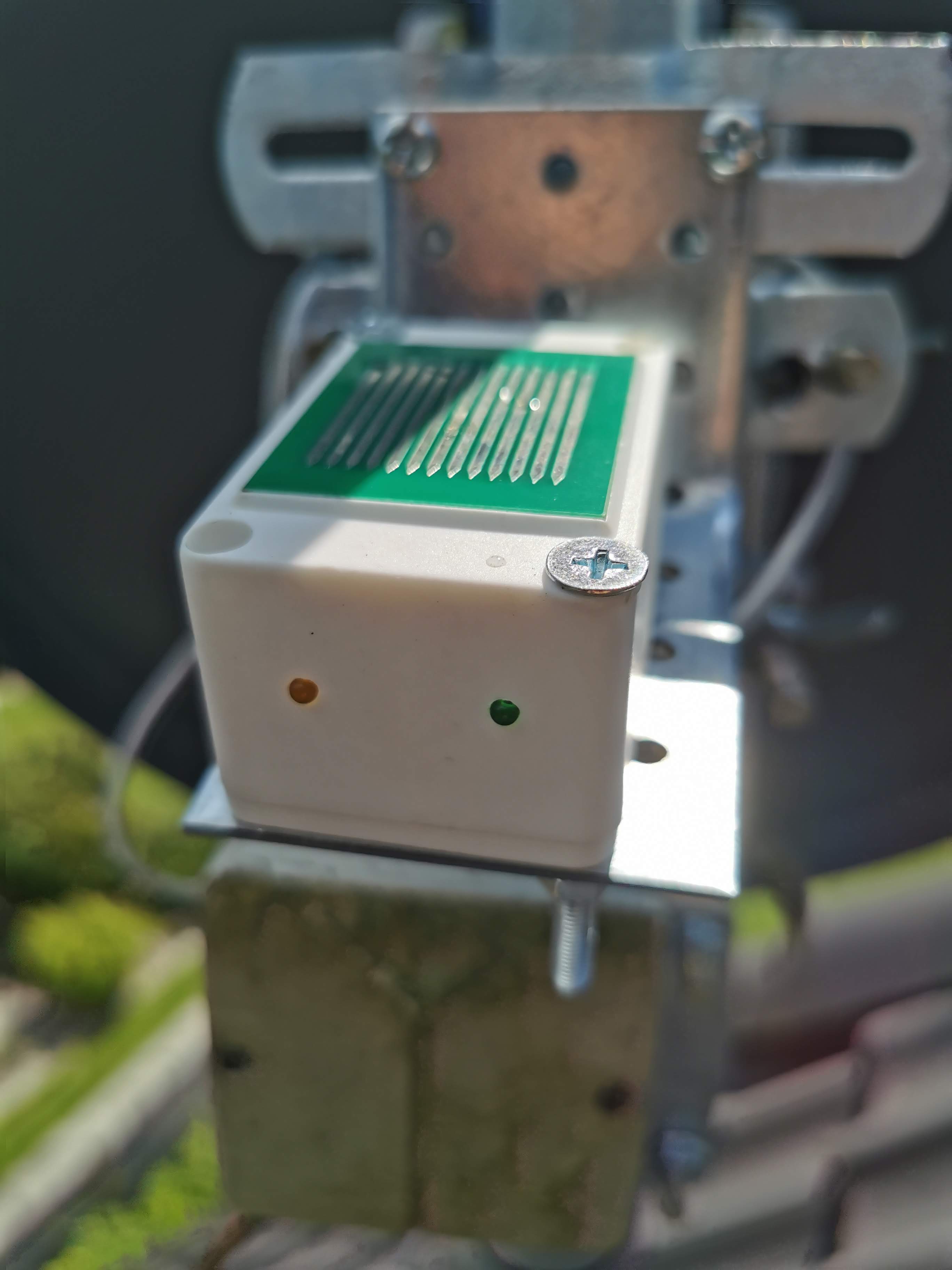

Beitragvon koboldo » So 26. Jul 2020, 17:20
@Uwe wieviel Neigung hast du ca? :O
Bei mir ca 45°
#7 Re: Eltako Regensensor RS
Beitragvon Uwe » Mo 27. Jul 2020, 00:34
Bei mir sind das eher nur 10-15°. Sonst bleibt ja gar kein Wasser drauf stehen ...

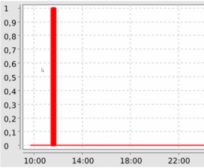

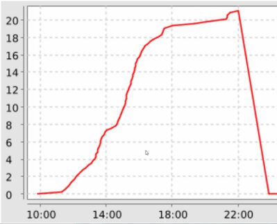

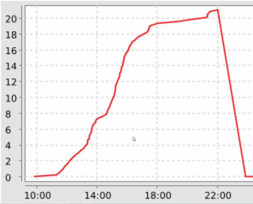

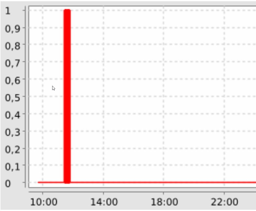

Beitragvon koboldo » Fr 9. Okt 2020, 09:54
Moin Uwe,
so ganz zu frieden bin ich noch nicht :confused:
Wie sieht das bei Dir aus ? Gestern hat es so ab ca 11 Uhr bis um 22 Uhr geregnet.....
Kann man hier an dem Regenmesser sehen...
Aber das Kemo Teil hat nur am Anfang ausgelöst und ist dann eingeschlafen....Ist das bei dir auch so ?
