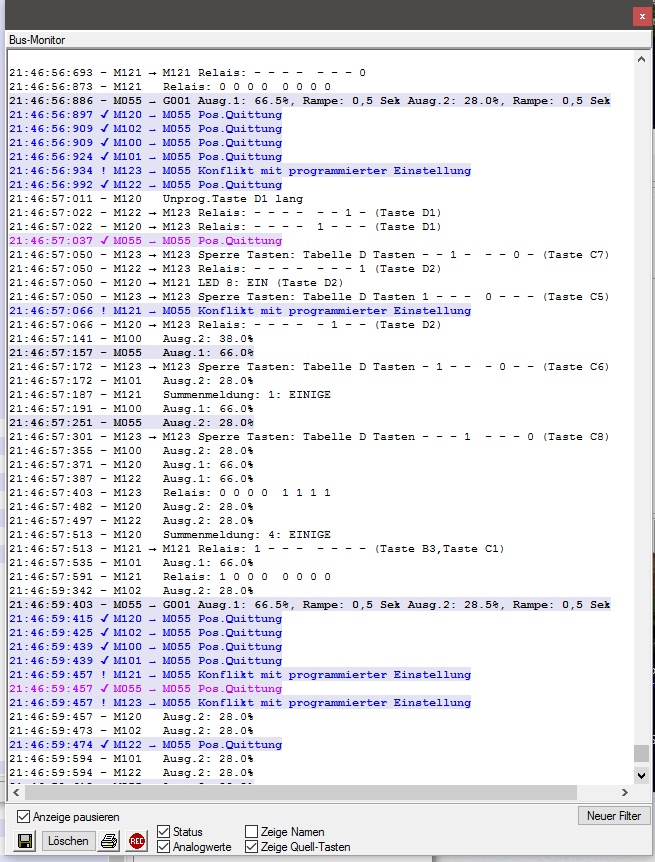

vorhin konnte den Effekt, das wieder alle Ausgänge eingeschaltet wurden , mit dem Bus-Monitor verfolgen. Ein Bild dieses Ereignisses habe ich hier angehangen. Interessant ist die 3. Zeile - diese Programmierung ist nirgends hinterlegt, es gibt auch keine Gruppe 001 ... :confused:
Erst hatte ich den Fehler bei mir vermutet, ich habe einfach die Programmierung des defekten SH aus der .lp3 in das provisorische UPP geschoben. Vorhin hab ich das UPP gelöscht und eine einfache Funktion mit BMI programmiert -> der Fehler trat gleich beim Ausprobieren auf.

#9 Re: defekte SH/SHS nach Gewitter

#10 Re: defekte SH/SHS nach Gewitter
Beitragvon Uwe » Di 5. Jul 2016, 10:38
Moin Jens,
ich kenne dieses "Phänomen" auch (auch mit Gruppe 1) - habe aber leider nicht wirklich eine "nachvollziehbare" Lösung. Ich würde jetzt das Modul löschen und von Hand (nicht aus einer Vorlage) neu programmieren.
