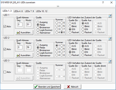

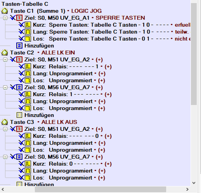

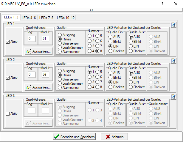

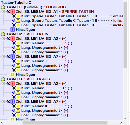

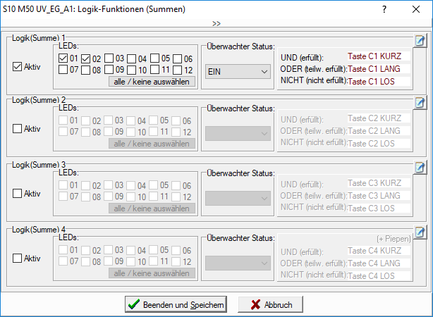

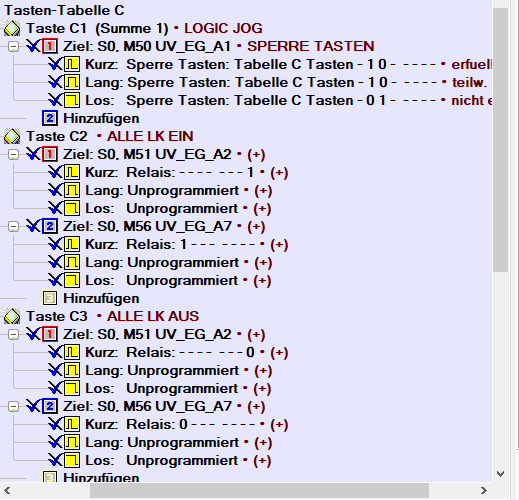

Anbei (siehe Anhänge) die damalige Programmierung im LCN in der ich mittels LED und Logik-Funktion Tasten die ich über einen Schalter betätige sperre oder entsperre je nach EIN-Zustand des Relais. Also normalerweise nichts Großes... :|
Ende Dezember 2017 habe ich mich an die Sache wieder gewagt und lediglich in der Logik nicht auf den EIN-Zustand geschaut sonder auf den AUS-Zustand der LED's, dann die Tastentabelle C1 (Auswertung der Logik-Funktion) entsprechend angepasst. und siehe da, seitdem ist kein Abfallen der Relais zu erkennen (sichtlich).
