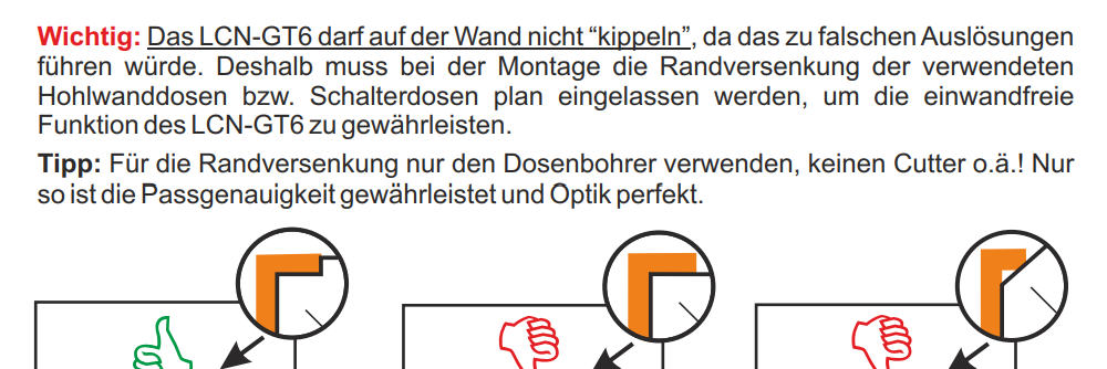

Wenn die Möglichkeit besteht, würde ich mal die Glastaster mit unauffälligen tauschen. (ich habe nur einen GT3L, deshalb geht das bei mir nicht ohne Kosten). Im besten Fall verliert sich das Problem, sonst bleibt der Fehler (dann ist nicht der Glastaster dran schuld) oder er wandert mit dem Glastaster. Zudem steht in jeder Anleitung der Glastaster, das dieser nicht "kippeln" darf, da es zu falschen Auslösungen führt:
Auszug Installationsanleitung
