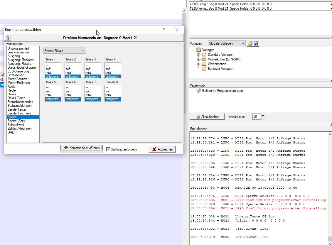

Wenn ich entsperre Relais mache bekommen ich Fehlermeldungen....
Einmal unter Meldungen und im Bus Monitor

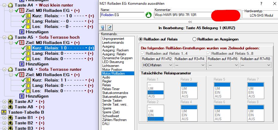

Wenn ich richtig liege könnte das bei dir noch 14er FW sein - die kann einiges noch gar nicht ...
Den Reset probieren und die LED an den BT4H prüfen (im Normalzustand ein 'Lauflicht' über alle 4 LED, bei gedrückter Taste leuchtet die entsprechende LED dauerhaft).

Also die R4M2H haben die Firmware 170212 ...
Ich kann mir auch nicht vorstellen das plötzlich zwei verschiedene oder sogar 3 verschiedene (muss noch mal alle Rolladentaster an den Fenstern checken) BT4H auf einen Schlag kaputt gehen....

Siehst du rote Meldungen im Busmonitor? So geht Fehlersuche ...
FW ist immer die vom intelligenten Modul (bei dir das SHS daneben) - die 17er müsste eigentlich schon Relaissperren können. Was da einen "Konflikt" verursacht, ist mir grad nicht ganz klar. Prüfe auch noch mal den richtigen Sitz der roten Port-Stecker (sieht auf dem Bild aber eigentlich gut aus).
