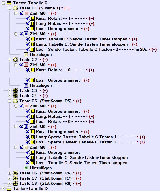

Du meinst wohl eher STV bei NICHT erfüllt... warum sollte das Licht ausgehen, wenn einer oder beide BWM Bewegung erkennen?
Ich würde es so machen. C1 1. Ziel schaltet das Licht und C2 wieder aus. A1 Lang Dauer ein und aus, drückt man kurz, ist die Automatik wieder aktiv.
Stimmt, ich habe invertiert gedacht..... bzw. ans Einschalten gedacht.
Ich würde nur nicht eine Summen-Taste (C2) als Ziel nehmen, die Summen halte ich mir immer gerne frei. Das Timer Stop ist übrigens sehr wichtig!

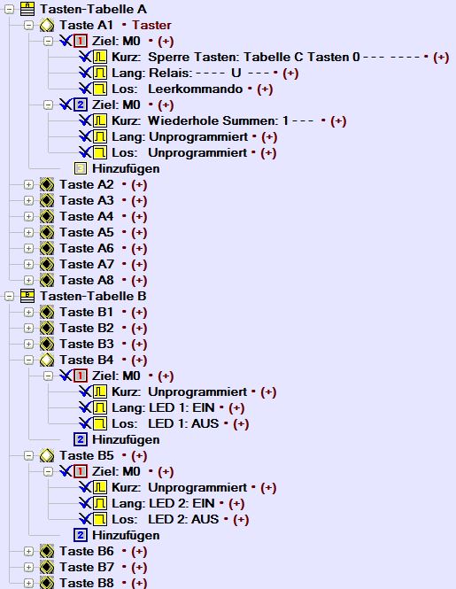

#10 Re: Programmierfrage
So, bin dran das umzusetzen.... Aber wo finde ich den "Sende-Tasten-Timer stoppen" Befehl? Kann es sein dass dieser mein LCN-SH noch nicht hergibt? Ser.# 17B3....
