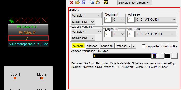

Beim GT10D kann ich ja pro Displayzeile zwei Variablen eintragen die mir gleichzeitig nebeneinander angezeigt werden.
Kann ich auch nur die "Zweite Variable" anzeigen. So könnte man mit einen Befehl der Sprachumschaltung von einer auf eine andere Variable wechseln. Hat da wer eine Idee?

Hallo Uwe.
Dort wo ich das einsetzen möchte ist leider keine Visu.
Die Version ist 8.2.
Da kann man mit der # die erste Variable einfügen und wenn man # # einfügt, kommt automatisch die zweite Variable in die selbe Zeile.
Aber das ich nur die zweite bekomme, habe ich nicht geschafft.
Werde mich mit dieser Frage noch offiziell an Issendorff wenden.
lg. Thomas "stt66"

#4 Re: GT10D - Variable umschalten!
Moin Thomas,
das ist schon die aktuellste Version. Aber was diese verschiedenen Versionen "können", steht ja leider nirgends ...
Für mich, der gerne aus der Ferne auf seine Anlagen zugreift, ist das ein echtes Problem. Was das Display wirklich zeigt sieht man nur am Display.
Du solltest doch aber in der ersten 'Spalte' einen Text (z.B. Leerzeichen) wählen können und in der zweiten eine Variable.
Ich denke schon, dass der zweite Wert nur angezeigt wird, wenn im ersten etwas 'plausibles' eingetragen ist.

#5 Re: GT10D - Variable umschalten!
So sind sie ...
Mit dynamischem Text geht das ja schon - für mich ist diese Aussage also prinzipiell falsch.
Wenn sie den dann doch noch mal als programmierbares Kommando zugänglich machen würden ... (aber10 zusätzliche Tastenziele sind ja mal ein Anfang).
Solch eine Funktion ist im GTxD leider nicht möglich.
