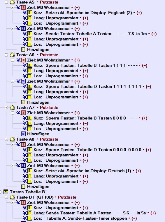

#5 Re: LCT GTx Putzmodus ;o)
Schau mal, so mach ich es bei mir.
B1 musst du länger als 5 Sek. drücken, dann gehts los.
Sprache Englisch: Steht dann im Display "Putzmodus aktiv" und Deutsch: Ist leer in der Zeile.
#6 Re: LCT GTx Putzmodus ;o)
Hi Dinmor,
megapfiffig mit der Anzeige im Display
1.000 Dank. Sowas hab' ich gesucht
LG: Lars
LG: Lars
