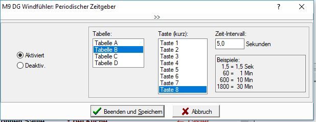

#2 Re: Jalousie Steuerung mit IW65
Moin Jochen,
herzlich willkommen
Der IW ist ein Impulssensor, der nur die Umdrehungen des Propellers zählt (3 Impulse pro Umdrehung).
Wenn du nach Anleitung programmierst wird der Wert des Zählers alle 5 Sekunden zurück gesetzt.
Du müsstest also den Wert in der zu überschreitenden Schaltschwelle mittlerweile von ~400 auf über 1000 verändert haben, was bedeutet das der Propeller innerhalb 5 Sekunden mehr als 1000 Impulse zur Auslösung liefern muss.
Wenn das so nicht funktioniert kontrolliere deinen Timer mit dem 'nullstellen'. Nach deiner Fehlerbeschreibung scheint hier der 'Fehlerteufel' zu liegen.
Der dann von der Schaltschwelle nach Anleitung programmierte Ausgang bringt eine weitere Zeitverzögerung in die Auslösung bzw. die Rückstellung des 'Windalarms'. Sonst würde mit jedem Nullstellen auch der Alarm zurückgesetzt.

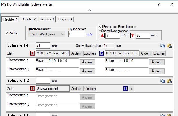

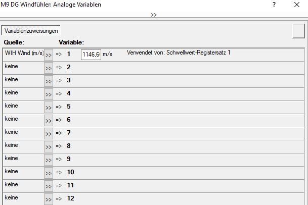

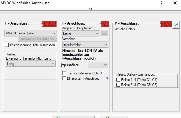

Hallo, vielen Dank für deine prompte Rückantwort, mitten in der Nacht und entschuldige bitte die verspätete Antwort, es waren 2 stressige Wochen.
Leider finde ich nichts wo ich einen Timer kontrollieren kann, wie gesagt, ich bin ja blutiger Anfänger. Könntest du da ein wenig verienfachen.
Hier dazu ein paar Bilder wie es momentan aussieht.
Vielen Dank schon mal und schönen Sonntag noch
#4 Re: Jalousie Steuerung mit IW65
Moin Jochen,
schau doch noch mal in die Installationsanleitung oder die TD zur WRL ... die dort vorhandenen Programmierbeispiele würden bei mir nicht anders aussehen.
'WIH-Wind' ist dafür aber auch der völlig falsche Variablentyp, weiter unten in der Liste ist der Zähler (der Wert hat nichts mit der Windgeschwindigkeit zu tun).

Vielen Dank Uwe, also bisher hats funktioniert, die Jalousien fahren nicht mehr hoch.
