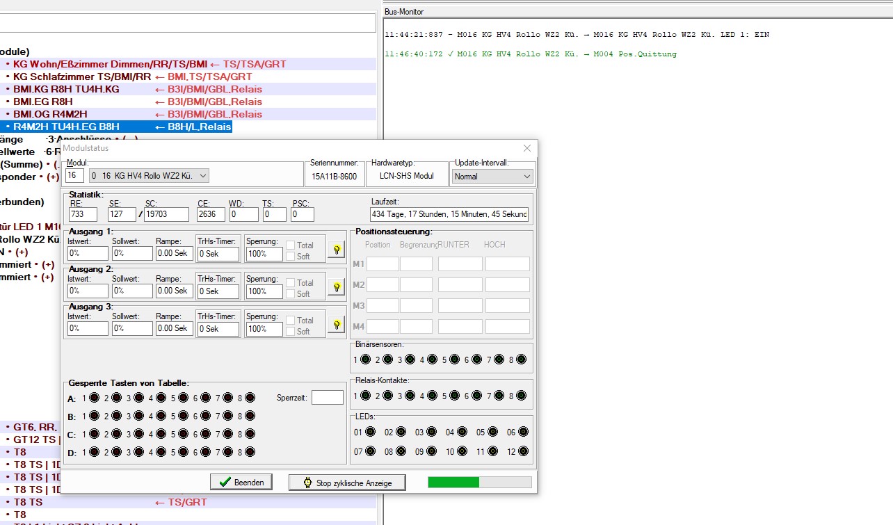

Hallo Uwe, vielen Dank. Die Mail ist angekommen. Zu dem Problem, dass das mit der LED1 auf an setzten nicht funktioniert. Ich hab eimal den Bus Monitor angeschmissen und dabei folgendes gesehen (s. Anlage). Wenn ich den Taster drücke geht der Befehl die LED 1 zu setzen raus (11:44:21:837). Aber erst wenn ich den Status des Modul in der pro öffne kommt die Quittung (11:46:40:172). Jetzt an Modul 4 (meine LinHK, die der Pro ja den Zugang gewährt. Anscheinend wird die LED vorher nicht wirklich gesetzt. Bin ich da auf der richtigen Spur? Wie kann das sein und warum gibt es überhaupt noch eine Quittung? Wenn ich mit dem Taster mein Licht im Arbeitszimmer schalten gibt es auch keine. Es gibt nur die Meldung, dass der Ausgang geschaltet ist.

Ja, und in dem Moment setzt das Modul intern auch die LED (z.B. zu sehen an einem angeschlossenen Tastsensor mit LEDs).amiga4ever hat geschrieben:Wenn ich den Taster drücke geht der Befehl die LED 1 zu setzen raus (11:44:21:837).
Das ist technisch eine Quittungsmeldung von Modul 16 an Modul 4. Wer da warum eine Quittung angefordert hat, ist im Screenshot leider nicht ersichtlich, vermutlich filterst Du zu gut. Ich hoffe auch inständig, dass Du der LCN-PRO nicht die Modul-ID 4 gegeben hast, die dann entstehenden Bus-Protokolle möchte ich mir nicht antun wollen.amiga4ever hat geschrieben:Aber erst wenn ich den Status des Modul in der pro öffne kommt die Quittung (11:46:40:172). Jetzt an Modul 4 (meine LinHK, die der Pro ja den Zugang gewährt.
