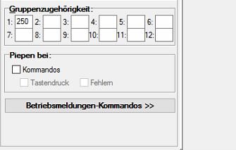

folgendes Problem: Ich habe an einem UPP ein GT10 angeschlossen (I-Port) und ein R1U. Zusätzlich noch ein T8 (T-Port). Vorschriftsmäßig habe ich am UPP das Piepen deaktiviert (1 Eigenschaften - Piepen bei Kommando, Tasten, Fehler, Haken rausgenommen). Ich möchte jedoch bei Tastendruck am GT10 ein Bestätigungston ("piepen") erhalten - was tun?
Idee 1: Trotz setzen des Hakens bei 3 - Anschlüsse - GT10 - Piepen bei Tastendruck passiert nix - d.h. kein Piepen beim Betätigen einer Taste am GT!
Idee 2: Ich setze einfach zeitgleich mit dem Tastendruck am GT ein Piep-Kommando ab (Mxx, 1x piepen) ab - bei Tastendruck piept es tatsächlich. Ist aber komisch, da ich ja das Piepen bei Kommando am UPP deaktiviert habe. Zudem vermute ich, dass hierbei nicht der GT piept, sondern das dahinterliegende UPP-Modul.

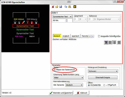

Hier ein Beispiel eines älteren GT4D
ein piepen am T-Port lässt auch das Relais des R1U "klappern", deshalb sollte man es abstellen.
Das piepsen bei Tastendruck am GTxD lässt sich aber extra im Menü des GTD ein-/ausschalten. Das geht auch mit R1U.
Aktiviert man beides "zwitschert" das Modul auch (wie ich finde "lästig") mit beiden Piepsern.
Dein Kommando kannst du wieder entfernen, das wirkt nur auf den T-Port (und würde auch das Relais klappern lassen).

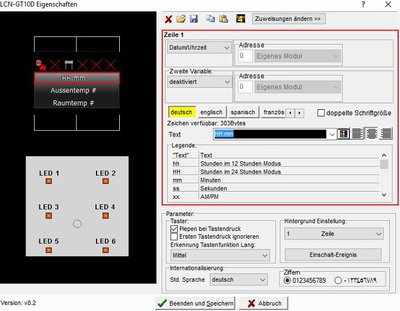

danke für die Rückmeldung. Das habe ich eingestellt - wie erwähnt das GT bleibt stumm.
[img][/img]
[img][/img]
Würde das R1U auch "klappen", wenn ich das Piepen per Kommando bei Tastendruck absetze (meine Idee 2)?

1) Auch wenn ich beim GT den Haken bei "Ersten Tastendruck ignorieren" setze, hat das KEINE Funktion, d.h. der GT reagiert trotzdem beim ersten Tastendruck.
2) Wenn ich ein Piepkommando parallel mit dem Tastendruck auslöse (1x piepen/Std. Ton) piept definitiv NICHT das UPP, sondern der GT.
Muss ich das Verhalten verstehen?
