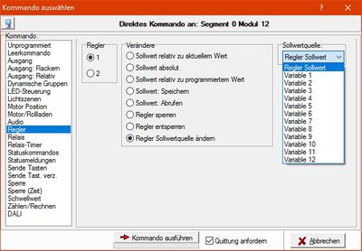

Beitragvon Thomas.Einzel » Di 15. Nov 2016, 21:27
Ich vermute das das damit zu tun hat:
[img]1[/img]
#3 Re: Regler Sollwert im Busmonitor
Beitragvon Uwe » Mi 16. Nov 2016, 00:54
OK :blink: das sehe ich jetzt so zum ersten Mal :blush: .
Bei 17er Modulen gibt es das ja noch nicht, da muss ich mir wohl morgen auf der Baustelle noch mal die 19er genauer ansehen.
Für mich wäre doch aber 'Regler Sollwert' schon sinnvoll - damit funktioniert es ja auch. Gibt halt nur ständig Meldungen im Bus ... :blush:
Aus der Pro-Hilfe werde ich auch nicht wirklich schlau ...
Sollwert Quelle ändern (ab Firmware 19090E)
Mit diesem Kommando lässt sich für den Sollwert eine Variable (Variable 1-12) oder der im Regler hinterlegte Wert (Regler Sollwert) als Quelle auswählen. Enthält diese keinen gültigen Wert, oder wurde ein Kommando zum verschieben des Sollwertes verwendet, wird automatisch wieder der im Regler hinterlegte Sollwert verwendet
Grüße, Uwe - der sich wahrscheinlich immer noch an das ständige "Geplapper" der neuen Module gewöhnen muss
