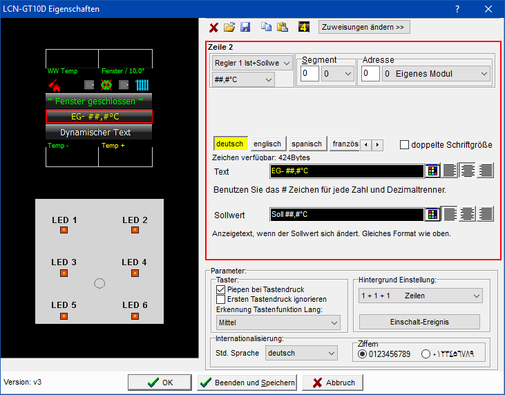

EG ##,# °C und bekomme im Normalfall die Aktuelle Temperatur (gewählt in gelb und zentriert) angezeigt, sobald ich die Solltemperatur anpasse erscheint für vielleicht 10 Sekunden
Soll 22,5 °C angezeigt - linksbündig in weißer Farbe.
Siehst du gar keine Solltemperatur?

Auch aus meinen Erfahrungen machen manche Displayversionen (steht immer links unten) schon etwas eigenwillige (nicht dokumentierte) Dinge.
Versuch doch auch mal die von Florian in einer älteren Version verwendete Einstellung für Regler Ist+Sollwert, Matthias. Sie geht auch in neuen Versionen immer noch und meist besser als das mit 2 Variablen anzuzeigen.
