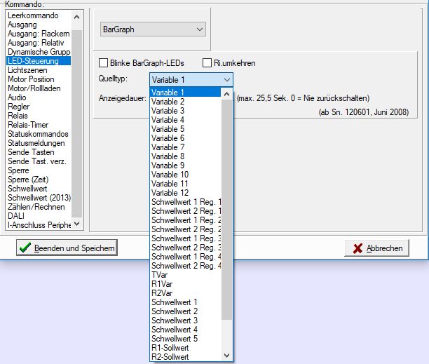

mit dem Bargraph kannst du nur eine (1) Variable im eigenen Modul anzeigen, er ist nicht umschaltbar. Das wird nix ...
Ich nutze für Temperatursteuerungen gerne virtuelle Relais und hinterlege dort 2 Soll-Temperaturen (Komfort und Absenk). Das Relais kannst du anzeigen, siehst also deine Vorwahl. Wenn man dann 2 Tasten zur Steuerung nimmt, geht bei 'lang' auch noch eine Sollwertverschiebung und mit der 2.LED die Anzeige 'HK offen/heizt'. Probier's mal aus ...

Den entscheidenden Hinweis hat Thomas bereits gegeben: Man kann die Quelle umschalten. Bei neueren Modulen (ab Firmware 17...) könnte man benötige Werte aus anderen Modulen in freie Variablen holen, das funktioniert so allerdings nur für bis zu drei Werte.
Bei älteren Modulen kann man das mit ein bisschen Hilfe von außen auch hinkriegen, bei neueren Modulen hilft dieser Trick bei mehr als drei modulfremden Werten: Der Bargraph wird auf einen freien Reglersollwert gestellt, dessen Wert von außen mittels passender PCK-Kommandos gesetzt wird.
Details zur Konfiguration stehen in der LinHK-Dokumentation im Abschnitt "Messwerte für einen Bargraph bereitstellen (W065.mac)". Die Steuerung der LEDs und die Wiederholung des Makroaufrufs (über ein STV) würde ich über den Konfigurationseintrag LINHKMAC_BARGRAPH_PCK_COMMANDS_<Modul> machen.
Falls Dir eine dauerhafte Anzeige anderer Werte wichtig ist und Deine LinHK-Installation ein virtuelles Modul "Calculator" umfasst, wäre noch eine etwas gewöhnungsbedürftige, letztlich aber sehr elegante Lösung denkbar: Die Tasten schalten virtuelle Relais im Calculator-vM, deren Statuskommandos steuern die Tasten-LEDs. Ein Regler-Istwert des Calculator-vM wird mit einer Formel belegt, die abhängig vom eingeschalteten Relais den gewünschten Messwert liefert. Mittels Regler-Arithmetik holst Du Dir diesen Ist-Wert dann in das Modul, an dem das GT12 hängt. Vorteil: Messwertänderungen wirken dann ohne weiteres Zutun automatisch auch auf den Bargraph.

Dann ist vielleicht das mitgelieferte Makro W065 etwas für Dich. Damit kannst Du obigen Trick leicht und sehr ressourcensparend umsetzen. Allerdings ist dieses Makro nur für eine vorübergehende Anzeige von Werten gedacht, da der Wert nach dem Makroaufruf nicht mehr aktualisiert wird. Wenn eine dauerhafte Anzeige tatsächlich erforderlich ist, könntest Du das Makro natürlich regelmäßig erneut aufrufen.karow hat geschrieben:LinHK ist ebenfalls vorhanden
