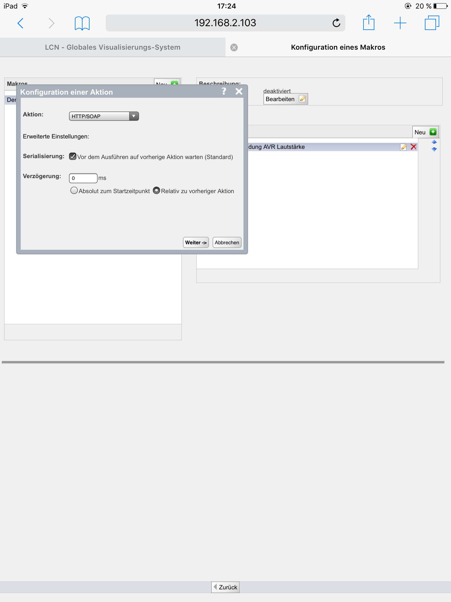

ich versuche gerade wieder einmal nach einiger Zeit Pause meinen Denon AVR 3310 über die GVS zusteuern. Laut der Beschreibung im LCN Forum http://lcn.de/forum/index.php?page=Thread&threadID=350 müsste mir das Grundprinzip soweit klar sein wie ich es einzurichten habe. Nur habe ich Probleme bei der externen Verbindung, was muss ich da genau eingeben nur die IP Adresse also so http://(IPAdresse) oder sonst noch was hinten dran. Das es von Prinzip her gehen müsste habe ich auch schon in diversen KNX Foren gelesen. Die Befehle von Denon zum Steuern über das Netzwerk liegen mir vor.
Hat schon einmal einer von euch diesen oder einen anderen Receiver von Denon in die GVS eingebunden und kann mir helfen?

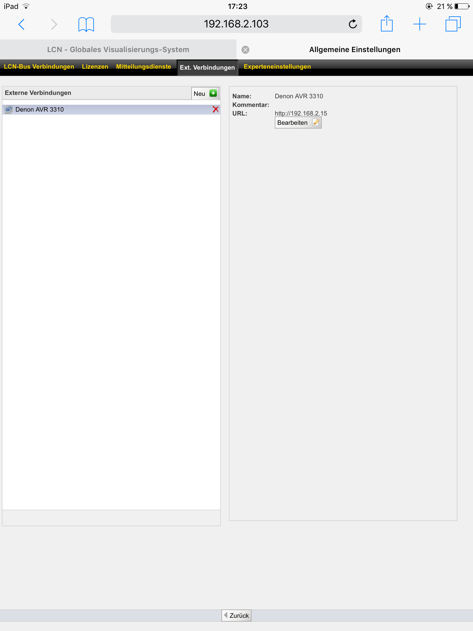

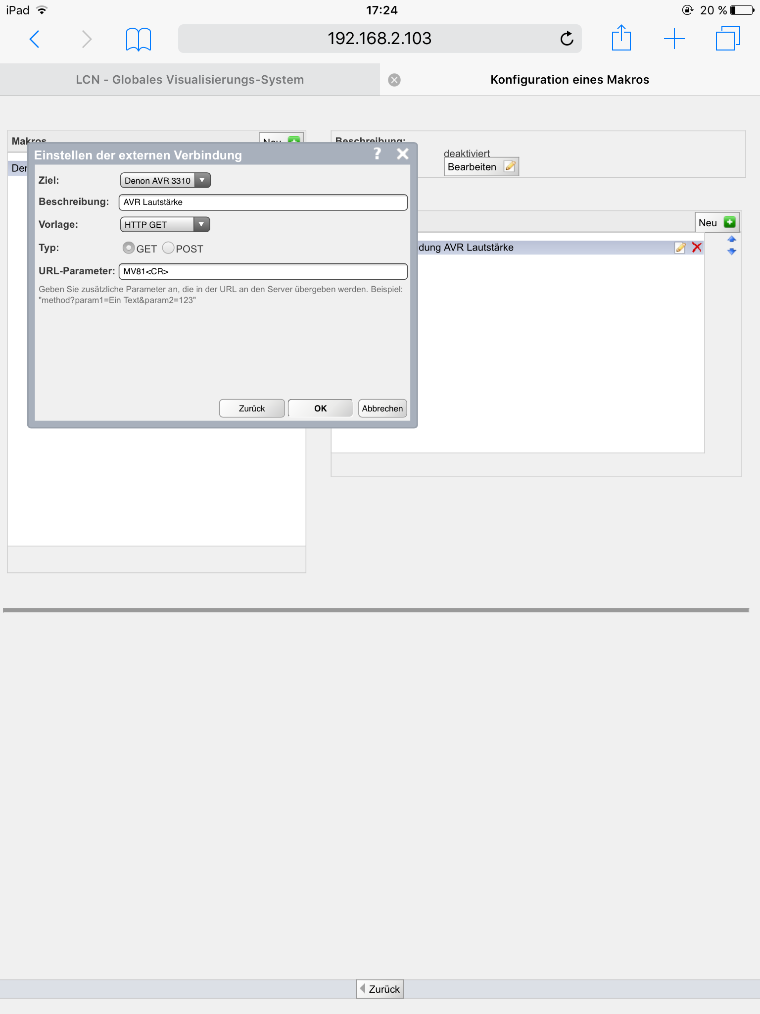

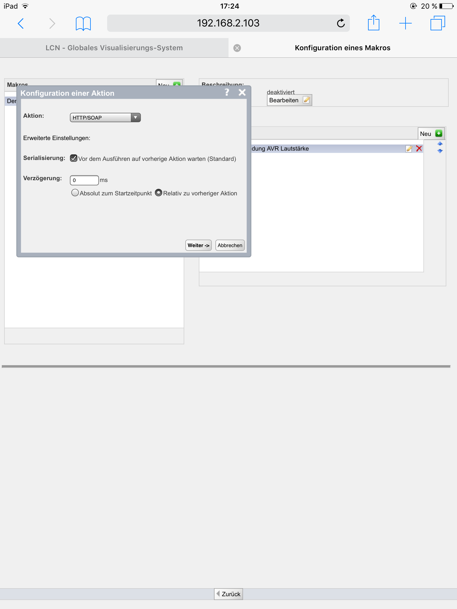

da fängt es bei mir schon an, ich kann dir leider nicht sagen welche Steuerbefehle ich habe. Mir liegt diese Liste von Denon mit Steuerbefehlen vor: http://openrb.com/wp-content/uploads/20 ... V7.6.0.pdf
Ich habe dir mal Bilder angehängt wie ich in der GVS vorgegangen bin. Ich habe als erstes eine externe Verbindung eingerichtet. Die Befehle werden laut LCN dann in an Makro geschrieben. Vielleicht kannst du mir anhand meiner Vorlage der Befehle und der Bilder weiterhelfen.
Grüße Martin
Grüße Martin

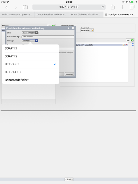

Hm, das wird natürlich jetzt etwas schwierig, da ich keine Ahnung von GVS habe.
Was kannst Du denn unter Verbindungstyp noch auswählen? (statt HTTP POST/GET)
#5 Re: Denon Receiver in die LCN GVS einbinden
Hallo Hocky,
ich kann unter folgenden Einstellungen auswählen.
Grüße Martin
Grüße Martin

Ich benutze wie gesagt einen anderen Mechanismus (TCP-Sockets), aber es könnte so gehen:
Nimm mal "HTTP GET" und setze mal den URL-Parameter auf
/goform/formiPhoneAppPower.xml?1+PowerOn
Damit sollte das Ding an gehen.
/goform/formiPhoneAppPower.xml?1+PowerStandby schaltet entsprechend aus.
Um zu Testen ob wir grundsätzlich auf der richtigen Spur sind, könntest Du erstmal mit einem normalen Webbrowser testen, indem Du einfach folgende URLs eingibst:
http://192.168.2.15/goform/formiPhoneAp ... ?1+PowerOn und
http://192.168.2.15/goform/formiPhoneAp ... werStandby
Bitte testen und Rückmeldung
sorry für die späte Rückmeldung, viel zu tun...

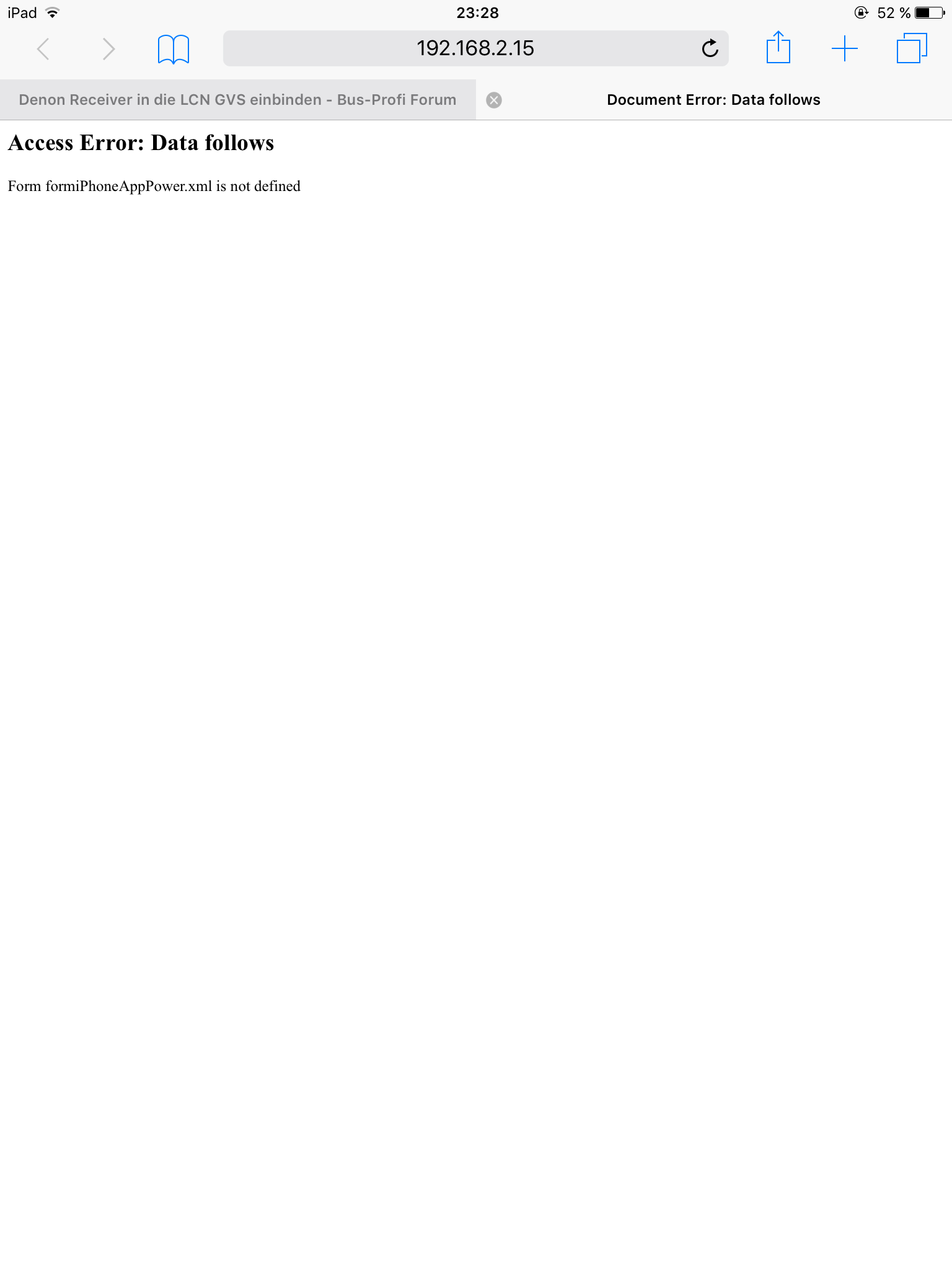

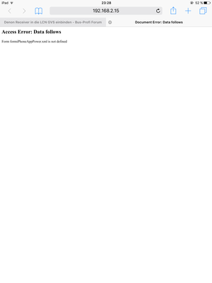

#10 Re: Denon Receiver in die LCN GVS einbinden
Hallo Hocky, hallo Thomas,
ich habe jetzt heute mal mit einem Browser und den URL's die ich von euch bekommen habe probiert ob ich den Reciever darüber ein bzw. ausschalten kann. Leider hatte ich keinen erfolg
Es ist die Fehlermeldung gekommen die ich als Bild angehängt habe. Diese kommt sowohl im Safari wie auch im Firefox. Muss ich bei der Eingabe der ULR im Browser was bestimmtes beachten?
Grüße Martin
Grüße Martin
