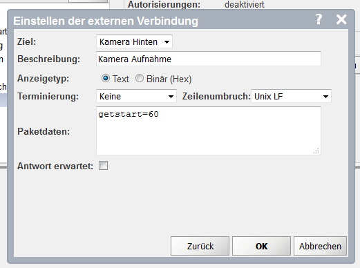

Ich habe das Problem, dass ich scheinbar keine Kommandos aus der GVS an die Instar-Webcam schicken kann.
Wenn ich die Kommandos in der Adresszeile im Browser eintrage funktioniert es.
z.B. Instar Kommando "/cgi-bin/hi3510/param.cgi?cmd=getioattr".
Ich habe ein Makro angelegt, was das Kommando an die Kamera schicken soll.

WIE sendest du das Kommando?
Ich muss mein Kommando z.B. per externer Verbindung so absetzen.
Und dieses Kommando wird auch im Protokoll angezeigt...
mfg Carsten

1. es gibt in der GVS eine ziemlich gute Hilfe. Erreichbar über das ? im Adminfenster.
2. Was meinst du mit "Log"? Es gibt die Protokolle, wo z.B. die Benutzeraktionen, Ereignisse, Uhrauslösungen usw. aufgeführt sind.
3. Wenn du z.B. eine Mail per Makro versendest, siehst du dies im GVS-Protokoll. Dort erscheint dann zuerst das Makro und direkt dahinter die Meldung, ob die Mail versand wurde, oder eben nicht. Allerdings steht NICHT da, ob das Mailkommando aus dem Makro kam.
4. du kannst doch nachvollziehen, wenn es Probleme gibt, ob alle Kommandos im Bus ankommen ... über die Pro. Die hat einen Busmonitor, der sowas aufzeichnen kann.
mfg Carsten
