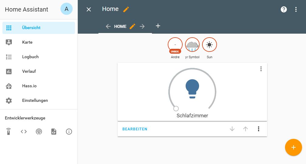

Klasse, das sieht doch schon sehr gut aus! :thumbup:
Die Vorgehensweise ist eigentlich immer, alle Geräte hinzuzufügen/zu konfigurieren und später in der Visualisierung anzuordnen.
Du hast du jetzt (wie meistens) mehrere Möglichkeiten deine Visualisierung anzupassen:
  1. Du drückst auf die drei Punkte rechts oben und konfigurierst alles per Klickibunti in der Web-Oberfläche.
  2. Du fügst in der configuration.yaml die Lovelace-Komponente ein und kannst danach alles nach deinen Wünschen per Konfigurationsdateien verändern (siehe hier: https://www.home-assistant.io/lovelace/yaml-mode/).
Hier noch ein Screenshot zu Punkt 1:
Du kannst übrigens später auch die per Web-Oberfläche konfigurierte Visualisierung in eine Config-Datei exportieren. Zum Lernen und Ausprobieren ist das recht sinnvoll.

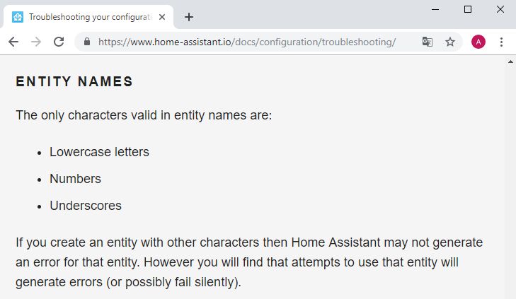

Thomas.Einzel hat geschrieben:Es wäre übereich hilfreich gewesen zu wissen, dass man für den Scriptnamen (wie hier rollladen_abend: weder Bindestriche noch Großbuchstaben verwenden darf.
Das steht aber in der Dokumentation:
