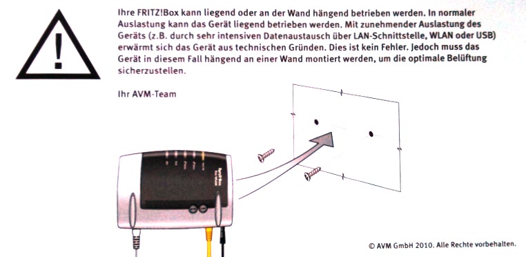

AVM Support (genauer: Beschwerdemanagement) behauptet kein Problem mit FritzBox Kühlung zu kennen.
Aber: Es existieren Bilder von einem AVM Beipackzettel (den ich glaube ich nie bekommen habe), auf dem steht das die Fritz!Box FON WLAN (also die 7270 etc.) HÄNGEND zu betreiben ist (und zwar mit den Netzwerkanschlüssen nach UNTEN zeigend), damit sie nicht zu heiß wird. Soviel dazu.

[zitat]AVM Support (genauer: Beschwerdemanagement) behauptet kein Problem mit FritzBox Kühlung zu kennen.
[/zitat]
Das habe ich auch gelesen. Aber wenn die wirklich ca 40-50° machen , dann sollte sich AVM mal gedanken um Aktivkühlung machen.

#20 RE: Fritz!Box Wärmeprobleme
Beitragvon Lutz » Do 8. Aug 2013, 19:12
habe heute mal den Lüfter abgeklemmt um zu testen, wie warm die Fritze ohne Lüfter wird. Das sind auf jedenfall ca 20°C unterschied.
[img]1[/img]
Ist für mich schon mal klar, das zu einer Fritze mit allem klimmbimm auch ein Lüfter gehört. Und heute war es nicht warm ........ :scared:
LG Lutz
