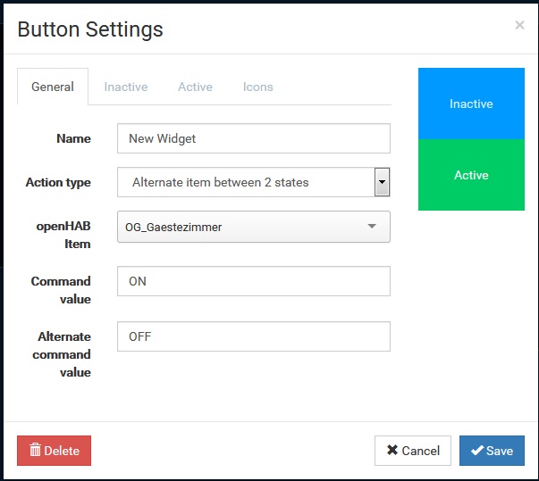

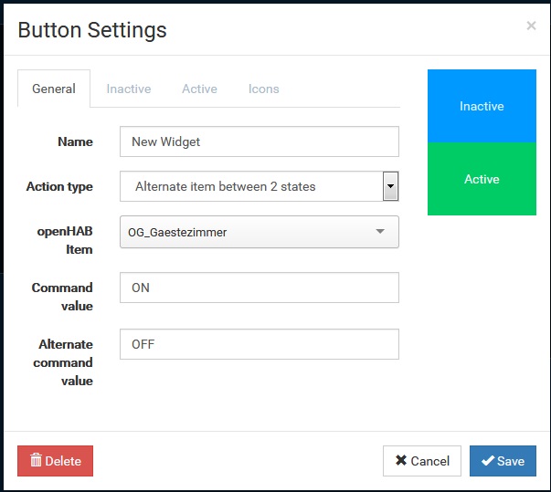

Hallo Harmut,
mit dem Button-Widget kann ich wie folgt eine Lampe, sprich Switch schalten.
Vielleicht hilft das bei z.B. Taste in LCN auslösen.
