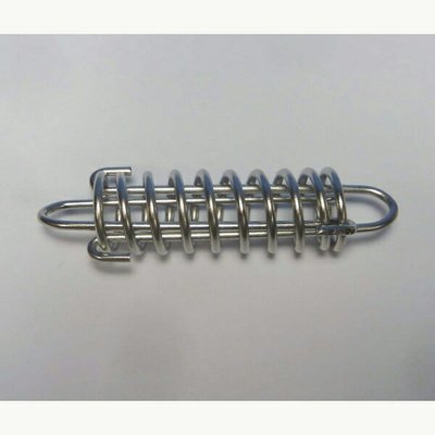

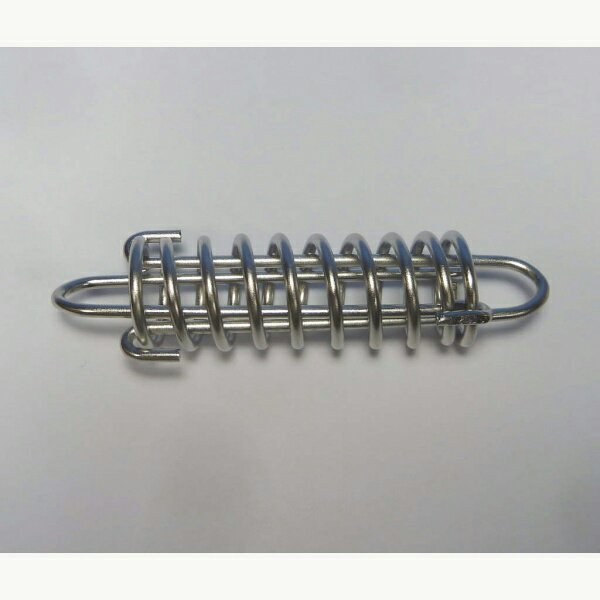

Die Kunst ist glaube ich nicht der Schalter sondern die Führung des Seils.
Ich würde das seil jetzt mit zwei federn spannen. Und zwar auf Druck. Also das es einen definierten Endpunkt gibt,selbst wenn sich jemand drauf wirft. Und an diesem Seilbahn befestigt du einen Türkontakt. So einen KlöMö Industrie Taster mit Federhebel oder so etwas.
Wenn die Feder am Anschlag ist kann der Schalter, bei richtiger Positionierung nicht kaputt gehen.

So etwas für das seil wohl nur nicht ganz so kräftig.
