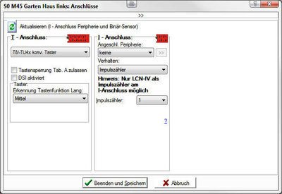

Unter 3-Anschlüsse, Stephan
Details findest du auch in der Hilfe unter I-Anschluss.
LCN-IV Verlängerung zum Impulszähler

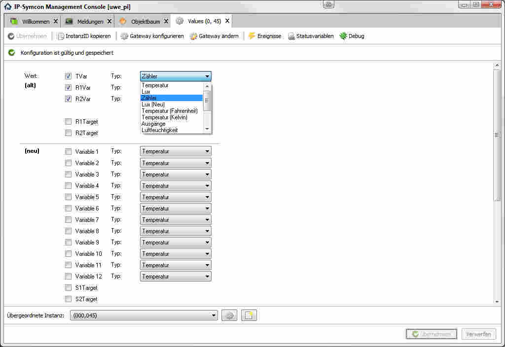

Wenn ich das jetzt richtig verstehe, sollten die Impulse in Var1 bzw. TVar gezählt werden. Korrekt?
Es wird auch irgendwas gezählte aber das sieht noch nicht aus wie erwartet - muss ich noch mal messen.
Bzgl. Anzeige in IPS - hier werden die Variablen jetzt als Temperatur und Float angezeigt, wie kann ich das als Integer Wert mit den Impulsen konfigurieren?
#13 Re: LCN-IV Verlängerung zum Impulszähler
Richtig, Stephan
Die Variable kannst du umstellen auf Zähler ... (klick auf die Instanz der 'Values')

Statusupdate - nachdem ein Fehler in der Verkablung bereinigt wurde, werden die Impulse sauber gezählt. also Verlängerung über 20m ist bei Verwendung einer verdrillten Ader möglich.
Vielen Dank für die Hilfe!
#16 Re: LCN-IV Verlängerung zum Impulszähler
sklbusprofi hat geschrieben:... bei Verwendung einer verdrillten Ader möglich.
Da hilft manchmal auch die Lektüre der "Waschzettel" bei der Installation - genau dafür sind sie da
Grüße, Uwe - der sich über positive Rückmeldungen immer besonders freut
