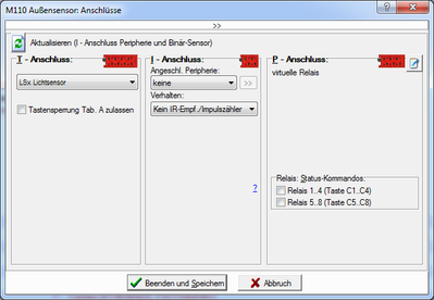

Um auch noch die Außentemperatur mit zu erfassen, habe ich an den freien I-Port vom LS65 einen LCN TS gehangen.

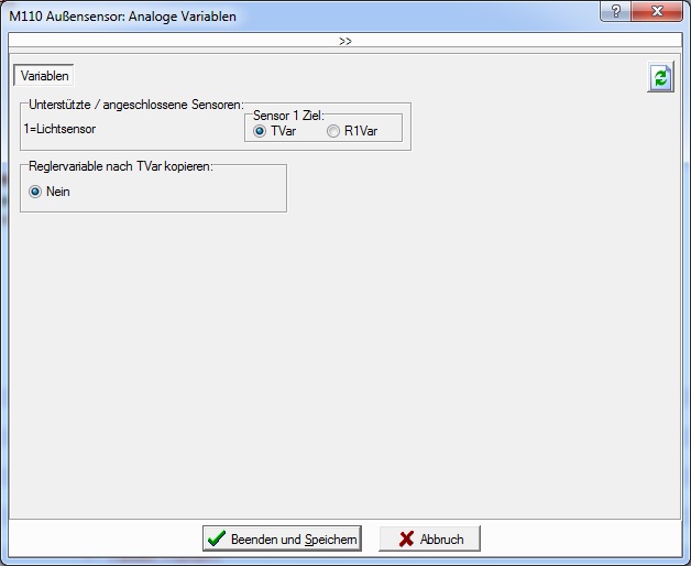

Es scheint so, als ob die Aktualisierung vom Temperaturwert nur beim ersten initialisieren des Moduls funktioniert. Wenn ich unter T-Port Eigenschaften den LSx abwähle, funktioniert der TS. Wenn ich den LSx anwähle bleibt der letzte Temperaturwert stehen und es wird nur noch der Lux Wert aktualisiert.
Komischerweise sehe ich auch nie beide Sensoren in der Variablenzuweisung. Wenn LSx ausgewählt ist diesen, ansonsten den TS

Ich habe bei der Hotline angerufen, der Herr konnte sich das Verhalten nicht erklären und meinte mein Modul wäre ja noch ein sehr neues (von 2004 ).
Er meinte das der TS standardmäßig in der R1Var und der LSx in der R2Var angezeigt werden müsste. Wie dem auch sei er hat mir geraten ein Update von der Pro zu machen und das Modul nochmal neu zu bespielen. Habe dann von 6.0 auf 6.3.6 upgedated und zack. Beide Werte werden angezeigt und schon den ganzen Nachmittag aktualisiert. Verrückt....
