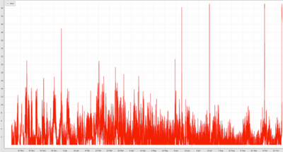

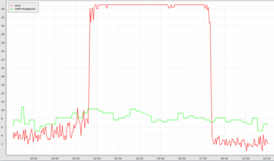

ich habe eine WIH auf dem Dach. Nach ca. 3 1/2 Jahren gibt es Fehler bei der Windmessung. Plötzlich spring die gemessen Windgeschwindigkeit von ca. 10 m/s auf 30 m/s und mehr. Ich wundere mich warum plötzlich die Raffstore hoch fahren, obwohl der Wind nicht so stark ist.
Ich zeichne viele Sensordaten seit ca. 1 Jahr im Openhab auf. Dort haben ich dann neuerdings auch OWM (Open Weather MAP) eingebunden. Die Daten für die Windgeschwindigkeit haben mir dann als Referenz geholt. In einer Grafik schau ich mir dann die beiden Werte an. Eine gleichmäßige Abweichung ist für mich völlig OK. Nur heute wieder dieser Sprung.
Hat jemand eine Idee? Muss ich etwas reinigen, was bei Starkwind zu dieser Sprunghaften Abweichung führt?

eine fehlerhafte Windmessung kommt schon mal vor ... ein Fehler am Elsner-Windsensor der WIH ist da wohl die Ursache. Mit einer Reinigung machst du ihn aber eher ganz kaputt ...
Vom Hersteller der Sensoreinheit (Elsner) gibt es dazu leider keinen Support/Reparatur - Issendorff tauscht aus eigener Kulanz aber auch nur Sensoren, die nicht älter als 2 Jahre sind.
Versuch dein Glück mal mit einem Anruf bei Issendorff-Hotline - vielleicht machen sie dir ja mit ihrer 'sagenhaften' Kulanz noch ein Sonderangebot für einen Ersatzsensor (das habe ich bislang aber auch noch nicht probiert)
