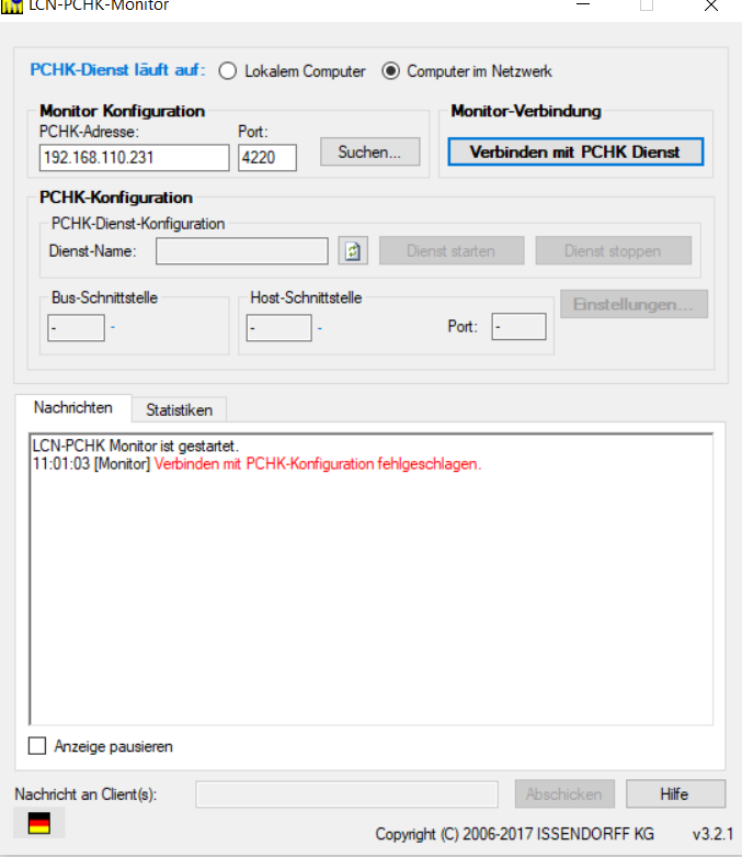

Also habe das Programm Installiert und keine Lizens eingetragen,
Auch die Konfiguration habe ich leer gelassen da ich davon ausgehe das ich dann denn Dienst (Server) auf meinen Rechner starte.
Das ist aber nicht Nötig da es ja auf den PKE läuft.
Also nur die IP eingetragen den vorgegebenen Port (beide getestet) und fertig.
Leider bekommt dann die Fehlermeldung ....
MfG

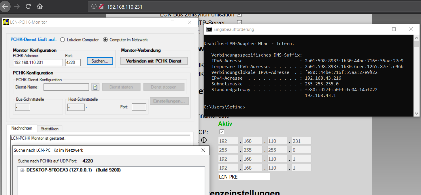

#5 Re: LCN - PKE - Übersicht ?!
Er findet nur mein Rechner,
dieser ist über ein VPN auf dem Server und hat eine andere IP- Adresse.
Ich kann aber auf den PKE zugreifen, aber er findet über den Monitor nichts.
Ich werde es Zuhause nochmal Testen.
MfG

#6 Re: LCN - PKE - Übersicht ?!
- alle PC Programme die auf das PKE zugreifen beenden
- PKE Stromlos machen (Verbindungen sicher zurücksetzen), und wieder "einschalten"
- cmd -> ping <pke adresse> muss gehen
oben die mit ping geprüfte <pke adresse> einsetzen, so geht es bei mir
Ich habe bei Versuchen mit der "home assistent" Visualisierung bemerkt, dass manchmal noch 2 PCHK Verbindungen belegt waren, obwohl nur ein Programm aktiv war, deswegen der Tipp mit "kurz stromlos machen" und vorher die Programme beenden, auch die PRO.
VG Thomas
VG Thomas

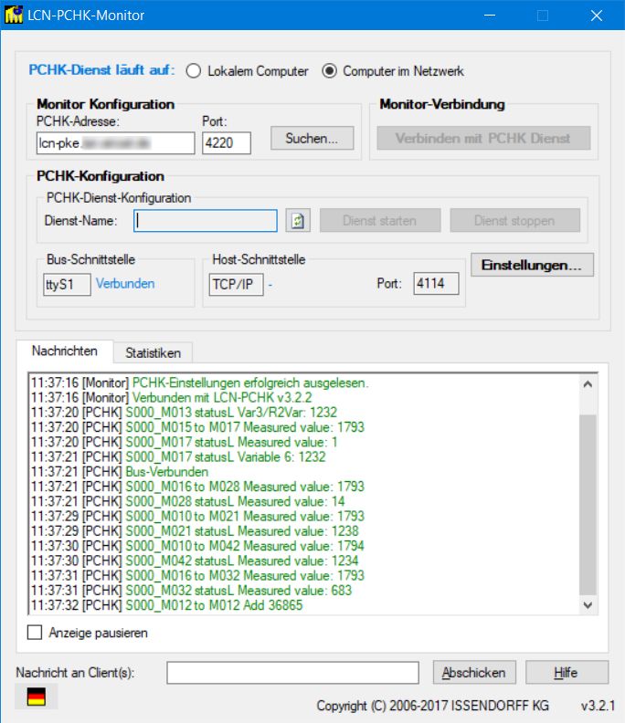

Also auch mit der IP im gleichen Netz findet er den PKE nicht.
Nutze ich aber den Namen vom DHCP Server geht es.
Das nächste ist, es sind wirklich 2 Lizensen im gebrauch .....
