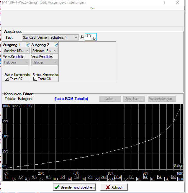

Ich denke schon, dass es sich um ein Modulfehler handelt, vielleicht bekommst du das über die Dimmkurven in den Griff.

Ich habe das Modul als "Schalter bei 15%" und die OD's haben eine feste ROM Table. Da kann man nix ändern.
