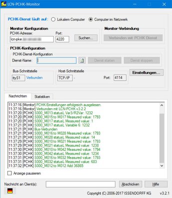

das siehst du nur im PCHK-Monitor. Mit dem könntest du auch noch weitere (deine) PCHK-Lizenzen eintragen.
Den PCHK-Monitor bekommst du nur, wenn du eine PCHK unter Windows installierst - den Dienst sollte man dann aber nicht starten.
Den Port kannst du dort auch ändern, aber nicht für einzelne Zugriffe.

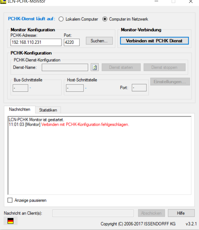

Hi Uwe,
Also habe das Programm Installiert und keine Lizens eingetragen,
Auch die Konfiguration habe ich leer gelassen da ich davon ausgehe das ich dann denn Dienst (Server) auf meinen Rechner starte.
Das ist aber nicht Nötig da es ja auf den PKE läuft.
Also nur die IP eingetragen den vorgegebenen Port (beide getestet) und fertig.
Leider bekommt dann die Fehlermeldung ....

Ich kann gerade nicht probieren - mein PKE möchte mal heim zu Papa
Das muss gehen - zeigt er dir was an, wenn du über 'suchen' gehst?
Manchmal hilft auch ein reboot vom Windows ...

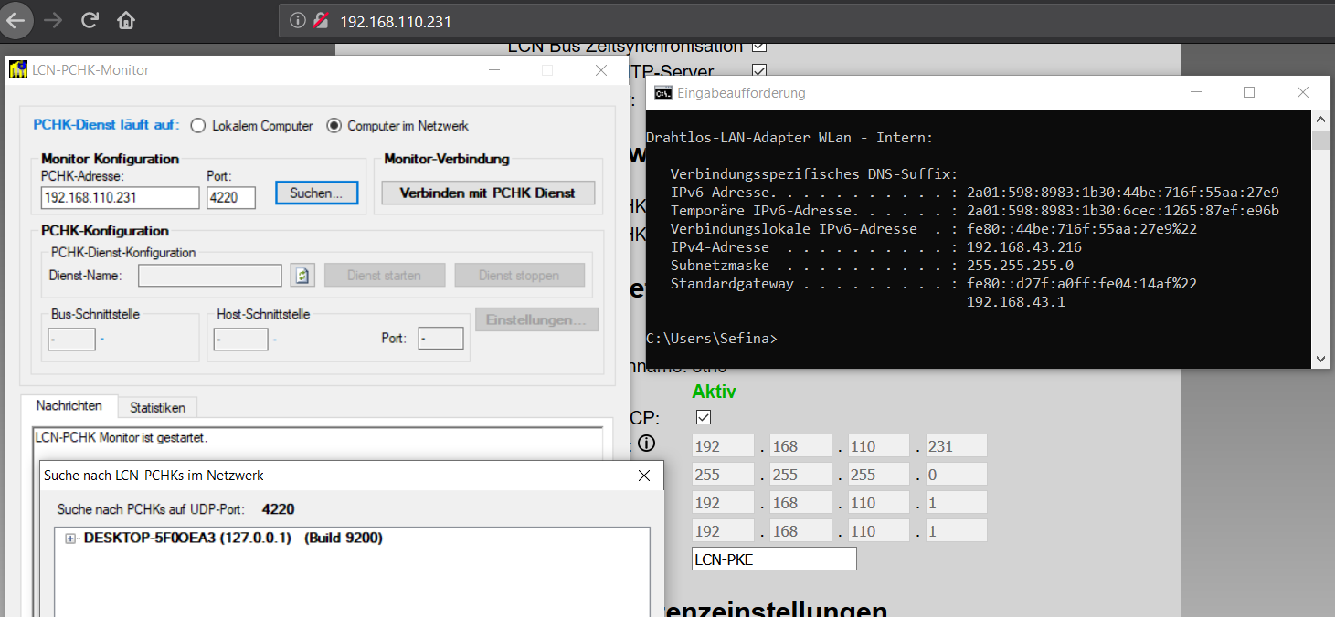

Er findet nur mein Rechner,
dieser ist über ein VPN auf dem Server und hat eine andere IP- Adresse.
Ich kann aber auf den PKE zugreifen, aber er findet über den Monitor nichts.
Ich werde es Zuhause nochmal Testen.

Also auch mit der IP im gleichen Netz findet er den PKE nicht.
Nutze ich aber den Namen vom DHCP Server geht es.
Das nächste ist, es sind wirklich 2 Lizensen im gebrauch .....
Leider habe ich noch keine Möglichkeit gefunden die eine Einzusparen ....
