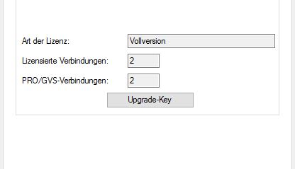

2 Keys sind in der PCHK vorhanden.
PKU ist per USB-Kabel mit dem Raspi verbunden. Um 6:51Uhr und 6:55 habe ich versucht mich mit der PCN PRO anzumelden, leider gleiches Problem.
Wenn ich es richtig verstehe, dann funktioniert die PCHK sauber und ist via ttyS0 mit dem PKU verbunden. 2 Lizenzen sind eingerichtet. Der Dienst läuft unter dem Namen "LCN-PCHK Service". Wieso aber kann die Pro keine Verbindung herstellen?

danke vorab für die Antworten. Ich hatte gestern Abend nach der Arbeit noch kurz testen können. Wenn ich IPS und LCN Pro stoppe, so werden die Clients entsprechend weniger im PCHK.
Wenn ich die Services wieder starte, bin ich bei 2. Ergo die Verbindung zum PCHK von beiden Programmen aus sollte funktionieren.
Noch kurze Info:
ich hatte vorher nur eine Lizenz und diese hatte mit IPS super funktioniert. Nachdem ich bei Nils die PCHKL bestellt hatte und diese im PCHK eingegeben habe, läuft die Sache nicht mehr. Hardwaretechnisch habe ich nichts mehr geändert. Ich schließe heute Abend nochmal meinen USB-Printserver an und schließe das PKU direkt an. Wenn das funktioniert, steht in jedem Fall die Verbindung direkt über PKU.
